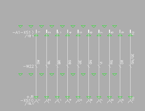

habe mal ein Bild angehangen. Ich denke es ist selbsterklärend.
Wie lösche ich in AERO2 die überzähligen Anschlußrichtungs"symbole". Unter AERO1 ging das mit der Ent/Del-Taste, doch die ist jetzt richtigerweise gesperrt, weil keine ecs-Funktion.
Wieso kommt es überthaupt zu diesem Problem??? Brics-Cad????
Gruß Steffen

Hallo Steffen,
woher das kommt, kann ich ohne das Projekt gesehen zu haben, leider nicht sagen. Aber haben Sie das Projekt mal reorganisiert?

Hallo steb,
das kenne ich!   Das ist bei uns auch nicht ganz selten!
Aber wenn man gelehrt hat mit diesem „Fehler“ umzugehen ist es meistens kein Problem.
Ich denke das tritt auf wenn es aus irgendwelchen Gründen Inkonsistenzen zwischen Datenbank und Zeichnung gibt. In diesem Fall ist es nämlich fasst immer so, dass in der  Datenbank  in der Tabelle CONNECT noch Daten für die ehemaligen Anschlusspunkte eingetragen sind.
Aber genug der Vorgeschichte. Meistens lässt es sich durch das Reorganisieren der Seite lösen. Wenn das nichts hilf muss man tiefer in die Datenbank eingreifen. Und ein den Tabellen von Hand die falschen Einträge löschen. Ist aber nur zu empfehlen wenn man die „UI.mdb“ schon recht gut kennt.
Der von HansQ beschriebene Weg des Projekt reorganisierens würde ich nur empfehlen wenn es sich um ein relative kleines Projekt < 100 Seiten handelt und es sich um möglichst einfache Pläne handelt. Bei Planseiten mit Logischen Feldern, Logischen Boxen oder SPS-Bauteilen haben zumindest wir mit dieser Funktionalität nicht so gute Erfahrungen.

ich arbeite mit ecscad5.6 und ACAD2004.
auch dort gibt es dieses problem schon.
ich denke 95% aller anwender wissen gar nichts von dem problem da sie die anzeige der anschlusspunkte ausgeblendet haben.
gruss jens

Danke erstmal für die Hinweise,
bin beruhigt, daß es nicht nur bei mir auftritt.
Original erstellt von Marc-Oliver:
Wo finde ich, wie man eine einzelne Seite reorganisiert??
Original erstellt von jens.boa:
Ich nutze temporär die Darstellung der Anschlußpunkte, weil es bei der Schrankverdrahtung, wenn interne und externe Seite verwendet werden, für mich besser lesbar als im Klemmeneditor ist.
Original erstellt von HansQ:
Reorg und Audit bereits mehrfach ausgeführt - kein Erfolg.
Senden kann ich das Projekt so nicht. Wenn ich Zeit habe, kopiere ich die Seiten in mein Test-Projekt und schaue was passiert.
War für mich bisher kein so dringendes Problem, weil in AERO I durch die "Entf"-Taste lösbar.
Für mich stellt sich die Frage, welche Bedienhandlungen zu diesem Fehler führen.
Ich habe die Symbole nachträglich an der X-Achse gespiegelt und verschoben und danach die Anschlüsse anzeigen lassen.
Sollte das nicht erlaubt sein?????
