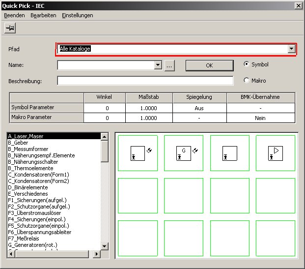

Ich habe in verschiedenen Symbolbibliotheken gleichnamige Symbole. ECSCAD greift sich bei der Symbolauswahl leider nicht das Symbol der ersten angegebenen Bibliothek in "Catalogpath", auch die Projekteinstellung wird nicht berücksichtigt.
Wo läßt sich die Reihenfolge der Bibliotheken außer in "Catalogpath" noch einstellen?
Oder geht das gar nicht?

  Hallo Olfi,
du kannst bei der Auswahl des Symbols sagen, aus welchem Katalog
das Symbol genommen werden soll.
Aber ein Bild sagt mehr als 1000 Worte, deshalb hab ich eins angehängt.
  Sam Cashya

Hallo Marc-Oliver!
So hatte ich es mir vorgestellt, stimmt.
Geht bei mir aber nur wenn ich den Katalog direkt auswähle (entweder wie von Sam Cashya beschrieben oder über den ...-Button bei der Symbolauswahl).

Original erstellt von Sam Cashya:
...du kannst bei der Auswahl des Symbols sagen, aus welchem Katalog
Aber ein Bild...
Das ist leider etwas umständlich... Ich möchte einen Katalog bevorzugt verwenden.
Dort erstelle ich eigene Symbole bzw. speichere ich geänderte aus dem IEC ab.
Wenn ich diesen Katalog wie in deinem Bild explizit anwähle muß ich hinterher wieder alle Kataloge auswählen um an ein IEC-Symbol heranzukommen und dann wieder den anderen...
