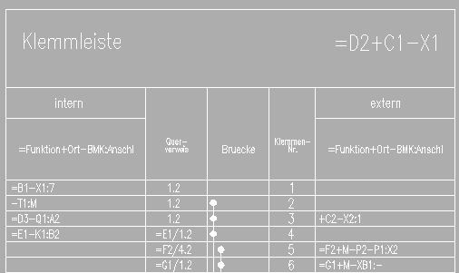

Hallo an die Mitstreiter,
muß diesen Thread mal wieder aktualisieren.
Ähnlich ist das Problem bei Klemmenplänen, die in einer eigen Funktionsgruppe erzeugt werden. Dort werden die Querverweise für die Funktion von der jeweiligen Klemmleiste abgeleitet, d.h. die Querverweise werden nicht durch die Seitenangaben ergänzt, sondern durch die Klemmleistenbezeichnung.- Das ist aber so nicht korrekt.
Ich möchte die Probleme umgehen, in dem ich immer den kompletten Querverweis darstelle.

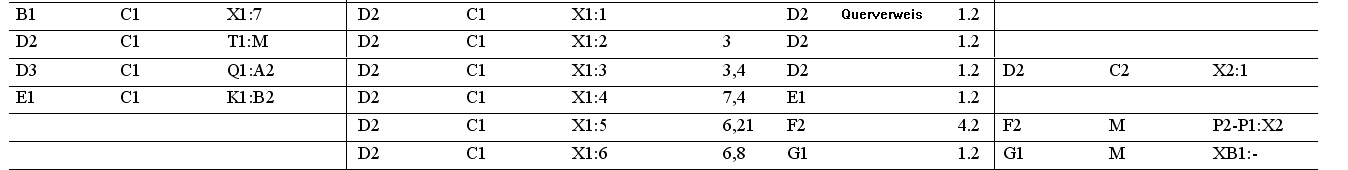

Bei meinen vorbereitenden Arbeiten zur Umstellung auf AEROII und Vereinheitlichung der Listen, Makros usw. im Netzwerk ist mir aufgefallen, das ecscad/AERO die Querverweise in den Klemmenlisten anders behandelt als die in den grafischen Klemmenplänen.
Ich habe mal zwei Bilder von der gleichen Klemmenleiste angehängt.
In der Liste wird der Querverweis an allen Klemmen richtig dargestellt.
In der Grafik ist der Querverweis an den Klemmen 1 bis 3 unvollständig.
Dies führt bei den Herstellern der Schaltausrüstungen immer wieder zu Problemen, weil auch die Bearbeiter wechseln. Dieses Problem haben andere CAE-Systeme nicht (Aussage der Bearbeiter).
Wie kann ich AERO dazu überreden auch im grafischen Klemmenplan den vollständigen Querverweis anzuzeigen?

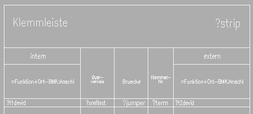

erstellt am: 07. Mai. 2007 11:43    Editieren oder löschen Sie diesen Beitrag!  <-- editieren / zitieren -->   Antwort mit Zitat in Fett Antwort mit kursivem Zitat    Unities abgeben: 1 Unity (wenig hilfreich, aber dennoch)2 Unities3 Unities4 Unities5 Unities6 Unities7 Unities8 Unities9 Unities10 Unities Nur für steb 10 Unities + Antwort hilfreich
Hallo Steb,
das ist kein Fehler im System. Es müssen nur andere Variablen im graf. Klemmenplan eingetragen werden.
?xrefinst -> Anlage des Querverweises
?locstrip -> Ort des Querverweises
?xref -> Querverweis

steb
Elektrokonstrukteur
Sehen Sie sich das Profil von steb an!   Senden Sie eine Private Message an steb  Schreiben Sie einen Gästebucheintrag für steb
Beiträge: 98
Registriert: 02.06.2006
AutoCad ecscad 2012
erstellt am: 07. Mai. 2007 11:53    Editieren oder löschen Sie diesen Beitrag!  <-- editieren / zitieren -->   Antwort mit Zitat in Fett Antwort mit kursivem Zitat    Unities abgeben: 1 Unity (wenig hilfreich, aber dennoch)2 Unities3 Unities4 Unities5 Unities6 Unities7 Unities8 Unities9 Unities10 Unities
Danke Hans für Deinen Hinweis.
Hatte schon die Variablen
getestet.
Doch leider ergeben sich bei mir dabei keine Änderungen.
Verwende ich beide obigen Variablen im Makro gleichzeitug, so wird ?xrefinst in der Anzeige des Planes ignoriert.
Macht es Sinn, daß ich Bilder von meinen Einstellungen hereinstelle?
Gruß Steffen

erstellt am: 21. Jun. 2007 14:30    Editieren oder löschen Sie diesen Beitrag!  <-- editieren / zitieren -->   Antwort mit Zitat in Fett Antwort mit kursivem Zitat    Unities abgeben: 1 Unity (wenig hilfreich, aber dennoch)2 Unities3 Unities4 Unities5 Unities6 Unities7 Unities8 Unities9 Unities10 Unities Nur für steb 10 Unities + Antwort hilfreich
das Ganze ist recht einfach  .
Benutzt man "?xref" und "?xrefinst" dann wird "xref" ignoriert.
Wär ja auch doppelt gemoppelt.
Einfach "?xrefinst" benutzten. Die Variable gibt den Querverweis mit
Anlage und Ort aus, wenn die beiden von Anlage und Ort der
Klemmleiste abweichen. Sind Anlage und Ort gleich werden Sie ausgelendet.
Wie man es allerdings hinkriegt, dass Anlage und Ort auch bei
gleichen Werten angezeigt werden, weiss ich zur Zeit noch nicht.
Eventuell muss man da mit der BMK Anzeige herumspielen  .
