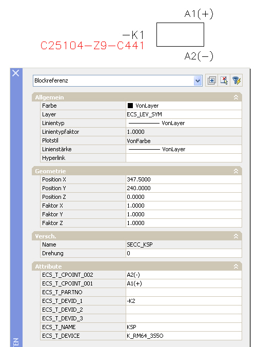

Ich habe folgendes Problem. Ich möchte gern die Betriebsmittelkenzeichnung und die Artikelnummer in einer unterschiedlichen Textgröße dargestellt haben, und zwar in den Voreinstellungen für alle Projekte. Wie kann ich dies realisieren?
Für eine Hilfe bin ich sehr dankbar.

So’n Parameter für die Artikelnummer, der bei der Symboldefinition automatisch vergeben wird, ist leider nicht unabhängig vom BMK zu realisieren.
Wenn man mal in die Eigenschaften des Symbols guckt (Siehe Anhang 1) sieht man, dass für das Symbol „KSP“ mehrere AutoCAD-Symbol-Attribute bei der Symboldifinition vergeben werden.
Das Attribut „ECS_T_PARTNO“, welches der Platzhalter für die Artikelnummer ist, wird automatisch beim platzieren des BMK’s am Symbol mit platziert. Allerdings wohl auf einem, in der Symboldefinition, nicht sichtbarem Layer.
Wenn Du die Angebe der Artikelnummer aber unabhängig vom BMK benötigst müsstest Du bei der Symboldefinition einen entsprechenden Text am Symbol platzieren.

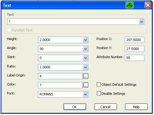

Diesen Text müsstest Du dann, über eine entsprechend definierte „Attribut Nummer“, an die Artikeldatenbank anbinden (Siehe Anhang 2).
So wäre es möglich Größe, Position, … der Artikelnummer unabhängig von den Eigenschaften der BMK’s zu verarbeiten.
