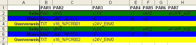

wer kann mir sagen, wie man was man mit den Signalquerverweise machen muss damit man sie nach einer Generierung richtig angezeigt wird:
Ich mache/speicher ein ganze Seite als Makro ab. Das mach ich mit mehreren Seiten. Wenn ich das unter ProjectBuilder oder ecstoolGenerator generiern lasse zeigt er nur das L für Querverweis an.
Kann man das überhaupt Querverweise mit generiern? Oder muss man die immer per Hand nachtragen? Wer kann mir da Hilfstellung/Tipps geben?

zu Deiner Frage ob man überhaupt Querverweise generieren kann, kann ich nur sagen JA!
Original erstellt von Westermann:
… Ich speichere eine ganze Seite als Makro ab. Das mach ich mit mehreren Seiten. Wenn ich das unter ProjectBuilder generieren lasse zeigt er nur das L für Querverweis an.
Dazu kann ich Dir nur mal beschreiben wie wir es machen.
1. Querverweis auf der ersten Seite anlegen und ein „Platzhalter-BMK“ vergeben. Da nutzen wir dann etwas wie „%PCR001“. Diese Seite nun als Makro („MC_SEITE1“) ablegen.
2. Querverweis auf der zweiten Seite anlegen und ein „Platzhalter-BMK“ vergeben. Da nutzen wir dann etwas wie „%PCR002“. Diese Seite nun als Makro („MC_SEITE2“) ablegen.
3. Exceldatei für den ProjectBuilder erzeugen. (siehe Beispiel)
Wichtig ist hierbei das hinter der neuen Bezeichnung des PCR’s die Erweiterung „/0“ angegeben wird.
Denke ich zumindest, da wir es immer so machen!
Ich hoffe ich konnte Dir damit weiterhelfen!
MfG, Marc-Oliver
