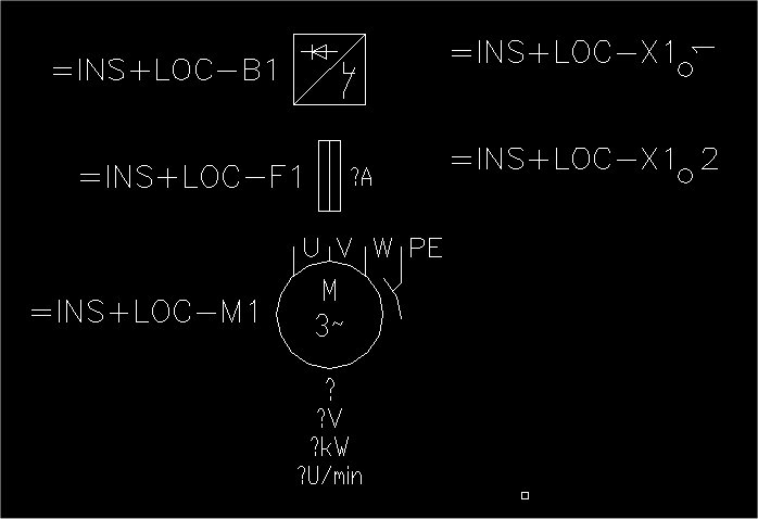

ich möchte bei allen BMK´s die =Anlagen und +Orts -Kennzeichnung darstellen.
Funktioniert eigentlich auch, jedoch nicht bei den Klemmen. Im BMK-Fenster wird die =Anlage und der +Ort zwar richtig angezeigt, auf der Schaltplanseite ist aber nur das -X zu sehen.
Bei Kabel, Schütze, Motore, usw. ist die Anzeige komplett.

ich weiss zwar nicht, was Du bisher versucht hast, aber probier mal
unter "Projekt Einstellungen" -> "BMIK Schreibweise" die Einstellungen
für Anlage und Ort auf "immer" zu setzen.
Bei mir funktioniert das dann für alle Symbole.

Hallo Sam Cashya,
erst einmal vielen Dank für die Antwort.
In den Projekteinstellungen ist Anlage und Ort bereits auf „immer“ eingestellt. Reorganisieren habe ich auch schon durchgeführt.
Habe jedoch folgendes bereits entdeckt:
Werden einzelne Klemmen eingefügt, wird =Anlage und +Ort angezeigt. Füge ich jedoch ein Klemmenmakro ein, wird =Anlage und +Ort nicht angezeigt.
Liegt es daran, dass die Makros von den ECSCAD - Vorgängerversionen (4.x … sind?
