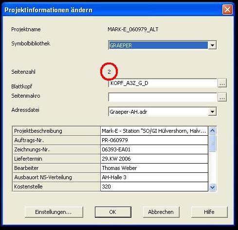

ich habe ein Projekt mit nur einer Schaltplanseite, doch wenn ich in "Projektinformationen ändern" gehe, sagt mir das Infofeld Seitenanzahl = 2 siehe Bild:
Was kann ich tun? Reorganisieren des Projektes habe ich schon probiert, hilft aber nicht.
Dieser Fehler ist nicht im jeden angelegten Projekt, jedoch aufgefallen ist mir das bei schon bei weiteren Projekten und immer wird eine Seite mehr angezeigt als im Projekt vorhanden ist!
Gruss, T. Weber

ich habe es gerade selber rausgefunden das wieder die richtige Seitenanzahl angezeigt wird.
Wenn der Menüpunkt "Datenbasis/Projekt/Seiten zählen..." angewählt wird, dann wird in die Datenbank die richtige Seitenanzahl eingetragen und in "Projektinformationen ändern" wieder richtig angezeigt.
Gruss, T. Weber
