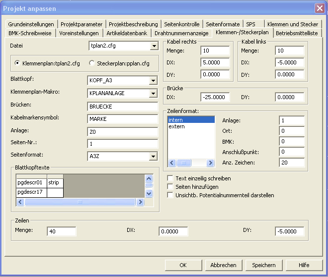

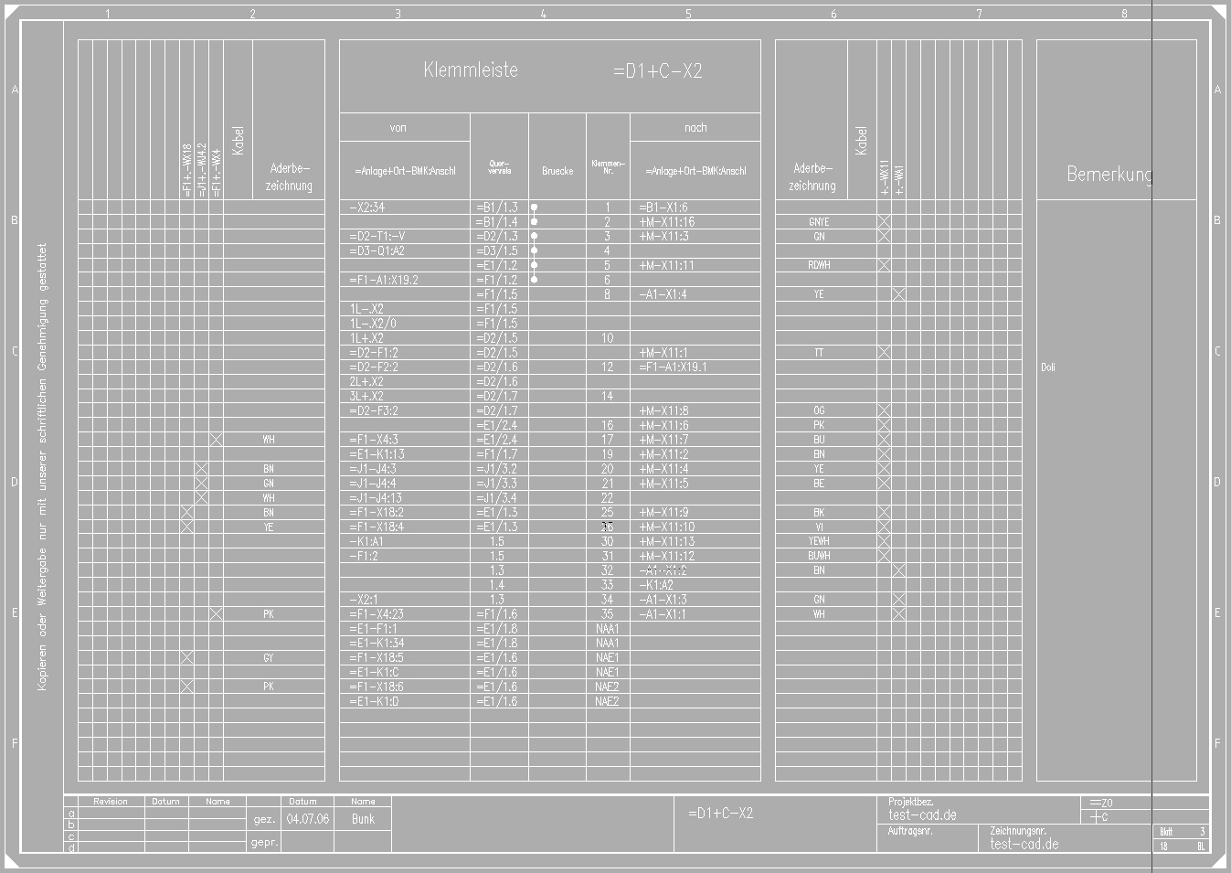

Hallo Forumsmitglieder,
muß gleich noch eine weitere Frage in das Forum stellen.
Nach den allgemeinen Vorschriften werden fehlende Anlagen-/Funktons- und Ortskennzeichen im Stromlaufplan durch jene im Zeichnungsrahmen ergänzt.
Im Klemmenplan scheint diese Regel/Vorschrift nicht zu gelten. Ich habe den Eindruck, daß dafür die Kennzeichen der jeweiligen Klemmleiste genutzt werden, was aber zu Verwirrungen führt.
Habe ich eine Voreinstellung falsch gesetzt oder ist das vom System so vorgegeben?
Gruß Steffen

erstellt am: 04. Jul. 2006 10:19    Editieren oder löschen Sie diesen Beitrag!  <-- editieren / zitieren -->   Antwort mit Zitat in Fett Antwort mit kursivem Zitat    Unities abgeben: 1 Unity (wenig hilfreich, aber dennoch)2 Unities3 Unities4 Unities5 Unities6 Unities7 Unities8 Unities9 Unities10 Unities
Hallo REPA,
habe ich mir fast gedacht, Texte sind meistens nicht so aussagekräftig.
Die Zielkennzeichnungen und auch die Querverweise werden an den Stellen reduziert, an denen sie mit dem Anlagen- bzw. Ortskennzeichen der Klemmleiste übereinstimmen.
Nach den allgemeinen Regeln müßten diese gekürzten Kennzeichen durch die des Zeichnungsrahmens ergänzt werden (hier =Z0+C), damit wieder vollständige Zielkennzeichen/Querverweise entstehen - was natürlich nicht korrekt ist.
Die Klemmenpläne sollen nicht anlagenbezogen erstellt werden.
Hoffentlich hilft das weiter.
Gruß Steffen
