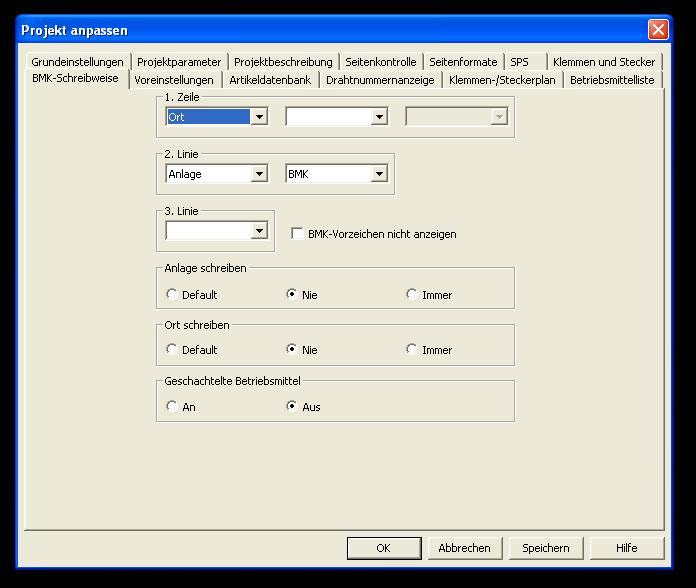

Hardcopy.pdf
Gib doch der Kabel BMK einfach die Anlage so ein wie sie sein soll...
oder ist dein Kabel schon in der Anlage =F55?? Was natürlich nicht unbedingt einer verständlichen Schreibweise gleichkommt, da dies ja eine nicht notwenig Information darstellt.
Die Einstellungen dazu findest du übrigens untzer "Projekt anpassen"
siehe angehängtes Bildchen...
schlimmstenfalls einfach Anlage mit . also ="F55."

diese Einstellungen habe ich auch.
Wenn ich im Plan jedoch bei der Eingabe das Ortskennzeichen lösche wird diese automatisch durch das des Zeichnungsrahmens ersetzt, was prinzipiell erst einmal richtig, doch bei Kabeln nicht sehr sinnvoll ist. Noch dazu sind die Adern der Kabel auf zwei Orte verteilt (z.B. Maschine und Schaltschrank)
Das heißt: Kabelbezeichnungen sollten per Voreinstellung (???) oder auch anders kein Ortskennzeichen haben, wenn man es so möchte.
Helfe mir im Moment mit mit einem Punkt als Ortskennzeichen für alle Kabel. Das sieht aber nicht besonders schön aus (z.B. =D1+.-W11).
Vielleicht gibt es eine bessere Lösung.
