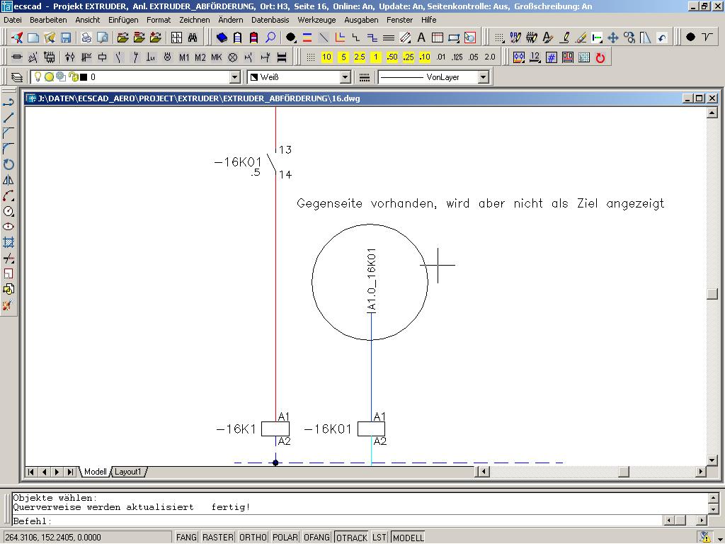

ich bin neu hier und habe leider ein großes Problem.
Habe ein großes Projekt vor mir und ab einer Seite werden die Querverweise nicht mehr angezeigt. (Das BMK Ja aber die gegenseite nicht)
Auf den ersten Seite funktioniert es wunderbar wie aus dem Lehrbuch.
Hat jemand schon ähnlich Probleme gehabt???
Wenn Ja, wäre schön wenn Ihr darauf eine Antwort hab.
BIN KURZ VOR VERZWEIFELN!!!!!

Hallo und willkommen,
kannst du dein Problem etwas näher erklären, vielleicht auch mit Bild oder pdf und welche Querverweise meinst du von welchen Symbolen.
Gruss, T. Weber

es handelt sich um die Potenzial Querverweise.
Anbei ein kurzes Bild zur Erklärung!

ich hoffe ich kann es einigermaßen erklären.
Folgendes:
Wenn du (wie im Bild) ein ankommendes Signalquerverw. (LANSO) verwendet hast, muß das Signal von einer vorherigen Seite kommen (LABSU). Wenn du dort ein abgehendes Signalquerverw. (LABSO) verwendet hast, muß das Signal zu einer der folgenden Seite gehen (LANSU).
Bsp.: Seite 1 LABSU --> Seite 2 LANSO
oder  Seite 1 LABSO --> Seite 2 LANSU
Probiers einfach mal aus.
Gruss, T. Weber

Super Danke.
Das mit den Querverweisen lüft nämlich bei Eplan anders und leider habe ich da hin und wieder so meine Probleme.
Wie Ihr Ja schon gesehen habt, denke ich mal komme ich von Eplan, das bevorzuge ich auch sehr stark.
Ich muss leider zurzeit mich mit EcsCad rumschlagen, der Kunde möchte es und er bezahlt, also bestimmt er.
