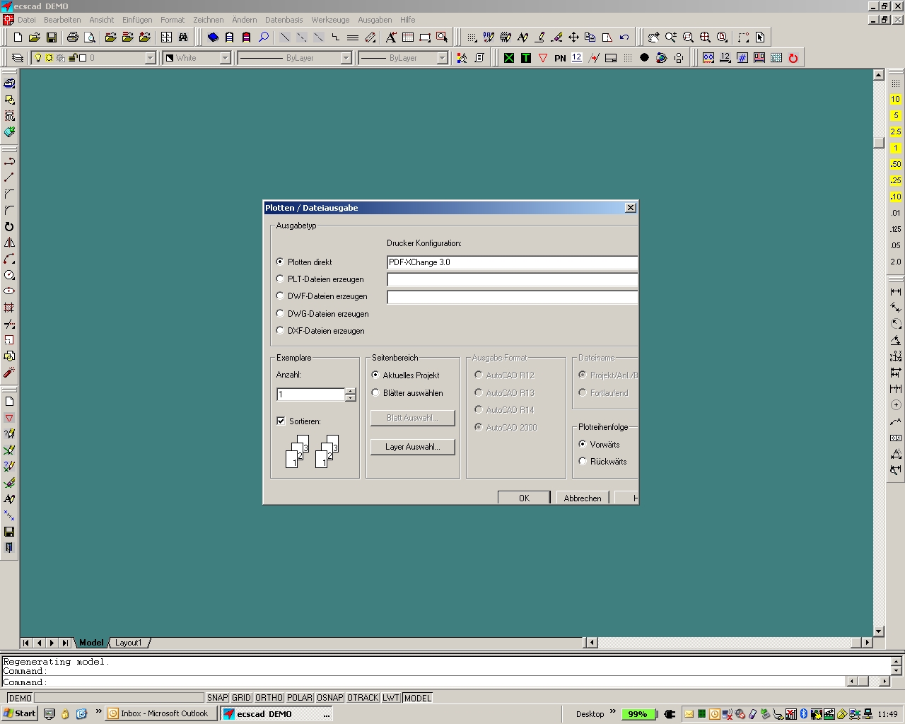

Halli hallo,
kann mir vielleicht jemand mit meinem "kleinen" Problemchen helfen.
Hab nämlich seit Aufspielen des SP 26 ein "zu kleines Plotterfenster" und kann keine Drucker mehr auswählen.
mfg phil

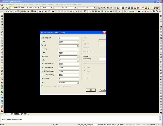

helfen kann ich dir da leider nicht, aber es gibt da eine parallele zu ecscadAero. Denn dort gibt es auch so einen Ansichts-Fehler in der Symbolerstellung / Parameter für Anschlusspunkte

meistens hilft es bei solchen Problemen folgenden Befehl einzutippen :
ecs_reset_dialog_boxes
Der Befehl setzt die Layout Einstellungen für die Dialoge zurück.
Damit werden alle Dialog in ihrer Originalgröße dargestellt und
nicht mehr so, wie die Benutzer sie zuletzt eingestellt hat.

fein, fein
hat geklappt
THX für die rasche Hilfe
