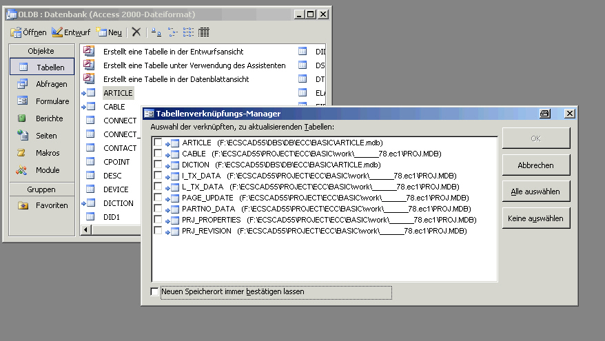

Ich versuche gerade, eine Artikeldatenbank die ich selbst gefüttert habe, in einem anderen Projekt zugänglich zu machen.
Aber das funst nicht.
Im neuen Projekt habe ich die selbe ArtikelDB im zugehörigen Pfad eingestellt, aber die Artikel sind nicht verfügbar.
What's wrong with my database?

ich glaube die ArtikelDB wird beim Erstellen eines Projektes fest mit der OLDB verknüpft. Darum must Du die existierende Verknüpfung mit dem Verknüpfungsmanager in Access ändern. Siehe ScreenShot!

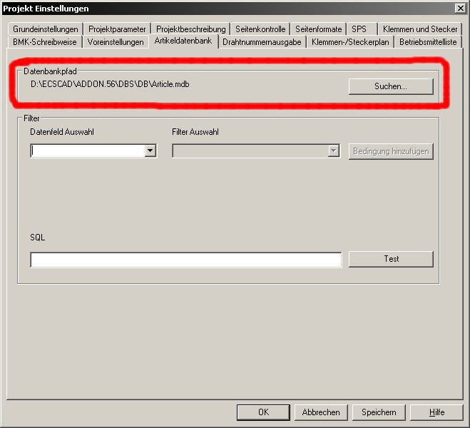

das Ganze kommt darauf an, ob es sich um ein älteres oder neu
angelegtes Projekt handelt.

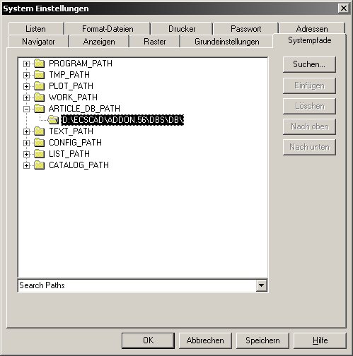

Neu angelegte Projekt übernehmen automatisch die Artikel Datenbank
aus dem System - sprich aus dem Artikel Datenbank Pfad.
Ältere Projekte sollten die bisherige Artikeldatenbank - also "ihre"
eigene - weiter benutzen. Um die neue Artikel Datenbank hier zu
benutzen sollte der Pfad bei den Projekt Einstellungen geändert
werden. (siehe Bild)
Aber ich glaube das ist hier nicht der Fehler, da die Artikel
Datenbank in neuen Projekten nicht verfügbar ist, oder ?

Die Geschichte mit den Pfadeinstellungen bin ich schon durch. Aber da habe ich auch weiterhin keinen Zugriff auf die Artikeldaten (s.o.)
