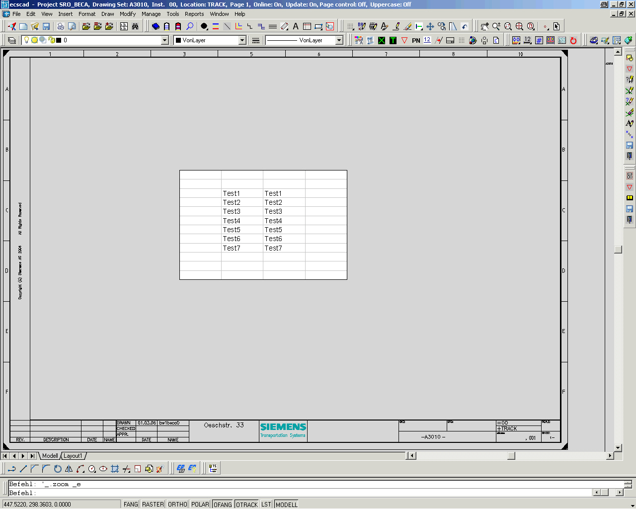

Tata!!!
Hier ist der Beweis.
Aber unsere g-Listen sind weiterhin wichtig!

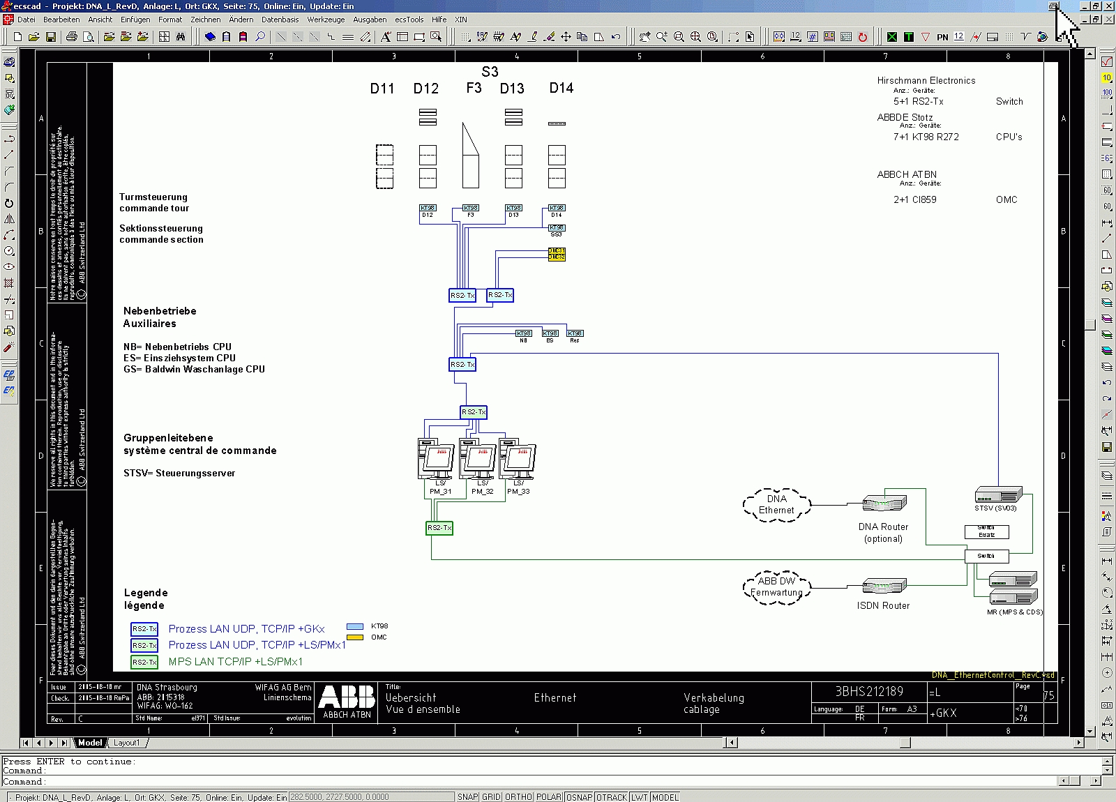

VISIO2ECSCAD5.5.pdf
Wir machen das übrigens auch noch mit anderen Sachen, wie z.B. Visio....
Unter ACAD2000i nicht immer ganz problemlos, (8-tung bei der Vorschau knallst fast immer...) aber unter ACAD2005 klappt es fast mit allen MS Applikationen. doc,xls,ppt,vsd
