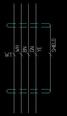

Man nehme ein beliebiges älteres Projekt mit etwa folgendem Inhalt (siehe Anhang).
Nun versuche man einfach eine Seite weiterzublättern, und siehe da, schon hat man eine wohlverdiente Arbeitspause vor sich.
Man kann jetzt vielleicht warten, bis sich das Programm wieder zurückmeldet, aber das Leben muss ja auch weitergehen, also bleibt uns nur noch der gute alte Programmabruch übrig.
Dieser Effekt tritt defintiv seit SP26 auf.
Es handelt sich dabei um ganz gewöhnliche logische Linien.
Die Kabelsysmbole sind ebenso ganz gewöhnliche Symbole.
Die Symbole zur Darstellung der Abschirmung haben wir uns vor langer, langer Zeit als GS2-Symbol erstellt und benutzen diese entsprechend lang.
Der Effekt tritt dann auf wenn beidseitig ein solches GS2-Symbol die logische Linie begrenzt.
Man kann jetzt natürlich diskutieren, warum die Symbole als GS2-Symbol erstellt wurden, oder warum man ein Kabelsymbol auf diese logische Linie zwischen den Symbolen setzen muss. Aber, Warum nicht? und Warum funktionieren solche Dinge nach einem neuen SP plötzlich nicht mehr.

schon mal darüber nachgedacht Dich an den technischen Support zu
wenden ? In einem User Forum dürftest Du recht wenige Antworten
auf Abstürze bzw. Programmabbrüche bekommen.
Das Forum ist eher dazu da Benutzerprobleme in der Anwendung zu
lösen - auch wenn einige hier der Überzeugung sind, es handelt sich
hier um ein Fehlerbericht Forum  .
Also bitte wende Dich an den Partner Support und Dir wird geholfen.
( Mit dem Bild allein kann sowieso niemand sagen, warum Dein ecscad
  hängt  )
