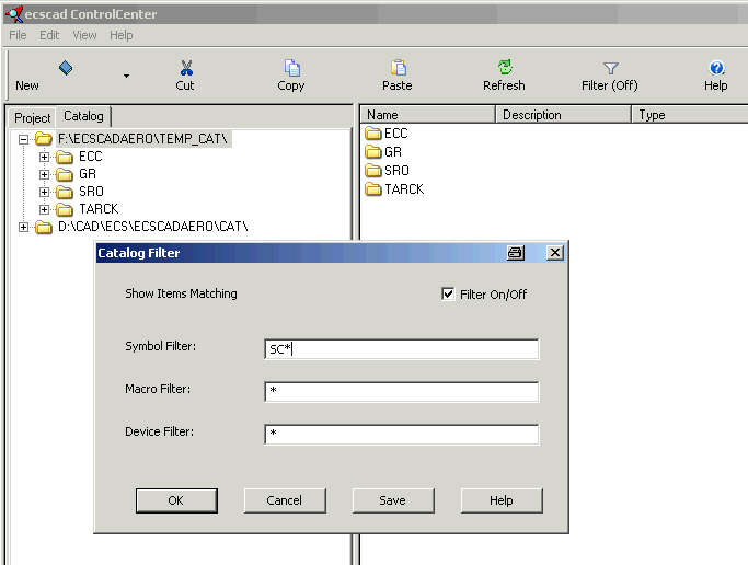

ich habe einen Wunsch was die Filterfunktion im Bereich „Kataloge“ des AERO-ControlCenters angeht. Ich hoffe es ist für die ECS-Gmbh möglich dieses zeitnah einzubauen.
Momentan ist es so, dass die Möglichkeit besteht nach bestimmten Symbolnahmen, Makronahmen und VDB-Namen zu Filtern. (Siehe ScreenShot)
Da wir nicht mit nur einem Katalog arbeiten, sondern eher mit 20 verschiedenen, wäre es sehr hilfreich, wenn die Filterfunktion um das Feld „Katalognamen“ erweitert werden könnte.
Außerdem würde ich gerne wissen, wo die gemachten Einstellungen bezüglich des Filters gespeichert werden.
MfG, Marc-Oliver
(Systemadministrator für ecscad 5.5 / AERO)

die Frage zu dem Speicherort hat sich geklärt.
In der "ecscad.ini" im Pfad "CONFIG".
Dort gibt es den Bereich "Control Center".
; Control Center
[ControlCenter]
; Project Tab Filter
ProjectFilterOn=0
ProjectFilter=*
InstallationFilter=*
PageFilter=*
; Catalog Tab Filter
SymbolFilterOn=0
SymbolFilter=*
MacroFilter=*
DeviceFilter=*
MfG, Marc-Oliver
