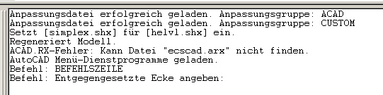

Morgen zusammen.
Mich hat es seit geraumer Zeit wieder an den ecscad Tisch zurückgezogen.
Sitze nun an einem neuen Rechner, habe mir alles fein installiert, und stehe nun vor dem Problem das ich da etwas mit den Einstellungen gleich zu Beginn nicht ganz behirne.
Beim Öffnen von ecscad lädt mir lediglich mein Autocad mit dem im angehängten Bild dargestellten Protokoll.
Gibt es einen Hoffnungsschimmer, doch noch das ecscad zum laufen zu bringen?
Danke für alle Antworten!

So, nun auch das Bild dazu...

Hallo Waltjens,
hast du nach der Installation den Windows-User gewechselt? Das Ganze sieht so aus, als ob das Profil, also die Einstellungen aus der Registry (Current_User) nicht gefunden werden...
Versuch es doch mal mit einem Doppelklick auf die Datei ADD_CU.Reg (bzw. OEM_CU.reg bei Standalone), damit werden die Infos in die Registry geschrieben und das Profil sollte gefunden werden!

Einen Ansatz habe ich schon gefunden.
Ich sitze gerade als Gast auf einem Rechner, der in einer anderen Abteilung steht. Das ecscad ist zwar auf dem Rechner, die Work Dateien jedoch auf einem Netzwerkordner der zur Abteilung gehört.
Nun bin ich mit meinem Standardnick im Netzwerk, und habe auf diese Files keinen Zugriff.
Und somit dürfte das ecscad seine Probleme ausleben.
Soweit, das ich die Systempfade richtig einstelle, komme ich gar nicht, da mir ecscad überhaupt nicht aufgeht.
What's to do?

ich glaube wir hatten mal ein solches Problem.
Versuche mal die Datei "dbghelp.dll" aus deinem "ecscad\WORK-Verzeichnis" in dein "AutoCAD-Verzeichnis" zu kopieren und dann neu zu starten.
z.B.: COPY "D:\Programme\ecscad55\WORK\dbghelp.dll" "D:\Programme\AutoCAD 2002\dbghelp.dll"

Morgen.
Nach dem das Dateienzusammenführen auf dem Leihrechner nicht so ganz das war, was man als brauchbare Lösung bezeichnet, habe ich mit viel Würgen nun endlich bei mir wieder eine laufende Version.
