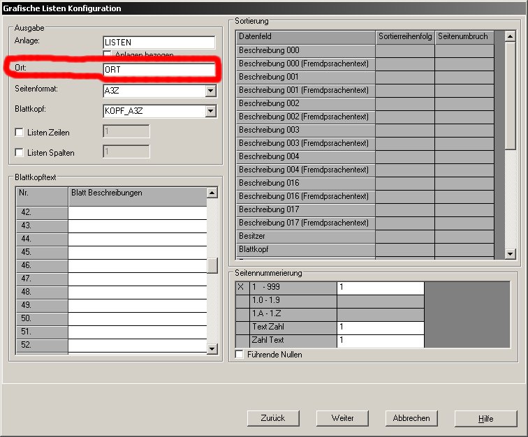

2.)Das Ortskennzeichen wird im Inhaltsverzeichnis nicht in den Blattkopf übernommen. Wie kann ich das ändern?

zu 2 : Beim Erstellen der Graphischen Listen Konfiguration kann man
      im 3. Dialog Anlage und Ort für die Ausgabe der Liste
      einstellen.

Und den Ort hab ich im 3. Dialog auch eingetragen, er erscheint aber trotzdem nicht auf meinem Inhaltsverzeichnis.

Zum Ort: Ich arbeite mit ecscad Add-on 5.6

In meiner 5.6 funktioniert das mit dem Ort einstellen. Lediglich
"NO_LOC" wird nicht eingetragen. Ist ja auch klar. Um festzustellen,
ob es sich um einen Bug handelt bräuchte ich die Konfiguration der Liste und eventuell die Makros dazu. Am Besten ist das also, wenn Du
Dich an Deinen Händler bzw. and den Support wendest.

nochmal zum Ort: Der wird auf meinem Inhaltsverzeichnis rausgeschrieben, wenn ich kein Häkchen bei Anlagen bezogen im 3.Dialog setze, ansonsten wird automatisch NO_LOC gesetzt. Problem ist allerdings, dass ich innerhalb eines Projektes zwei unterschiedliche Anlagen habe für die ich gerne ein getrenntes Inhaltsverzeichnis anlegen würde. Es wird leider eines für beide erstellt, obwohl ich im 3.Dialog bei Anlage nur den Namen einer Anlage angebe. Kann ich das irgendwie verhindern ohne das Häkchen bei Anlagen bezogen zu setzen?
Gruß Annette

hmmm ... wenn man für die Anlagen getrennte Listen ausgeben will
ist der Schalter "Anlagen bezogen" eigentlich genau richtig.
Ohne diesen Schalter wird eine Liste für das gesamte Projekt in
die angegebene Anlage ausgegeben.
Allerdings funktioniert das Setzen des Orts in den Anlagenbezogenen
Listen nicht richtig. Habs grad bei mir ausprobiert und tatsächlich
werden nur bei den nicht Anlagenbezogenen Listen die Orte gesetzt.
Leider hab ich dafür vorerst keinen Workaround  .
Also kann ich Dich nur auf den nächsten Hotfix/Service Pack vertrösten,
in dem das dann behoben wird.

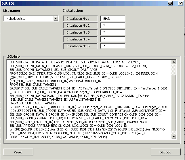

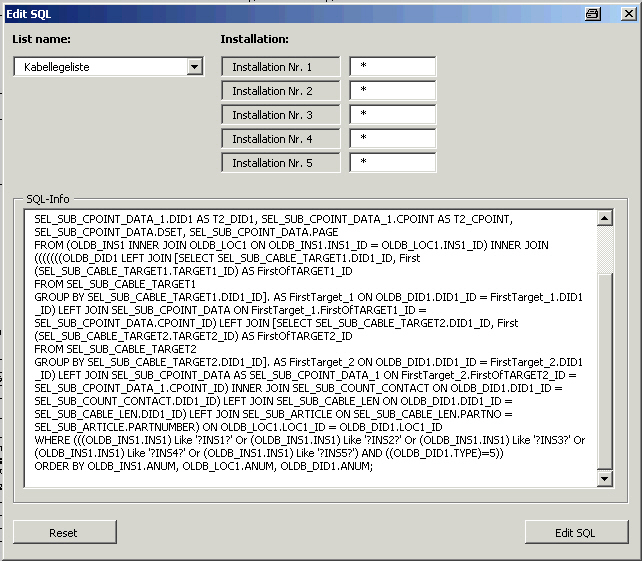

wir haben dieses Problem auf eine etwas andere Art gelöst als von ECS angedacht.
Wir haben uns ein kleines VBA-Modul geschaffen mit dem wir die Abfragen, die die Basis für die grafischen Listen bilden, vor dem Aufruf der G-Listen editieren.
Der Ablauf ist in diesem Modul folgender:
1.Speichern die Originalabfrage unter einem anderen Namen. (z.B. EcsListPrjPape => EcsListPrjPage_OLD)
2.Auslesen des SQL-Textes aus der Originalabfrage (jetzt EcsListPrjPage_OLD)
3.Editieren des SQL-Textes (Hinzufügen / Ändern der „WHERE“-Bedingung)
4.Speicher des neuen SQL-Textes unter dem Originalnamen der Abfrage (EcsListPrjPage)
5.Generieren der G-Liste
6.Löschen der neuen Originalabfrage (EcsListPrjPage)
7.Umbenennen der gesicherten Originalabfrage (z.B. EcsListPrjPape_OLD => EcsListPrjPage)
Tooloberfläche Siehe ScreenShots
Es wäre natürlich super wenn es irgendwann möglich wäre beim Aufruf einer G-Liste die Möglichkeit zu haben das man angeben kann für welche Anlagen, Orte oder Zeichnungsnummern diese gemacht werden soll.
