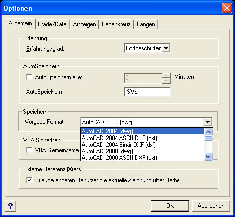

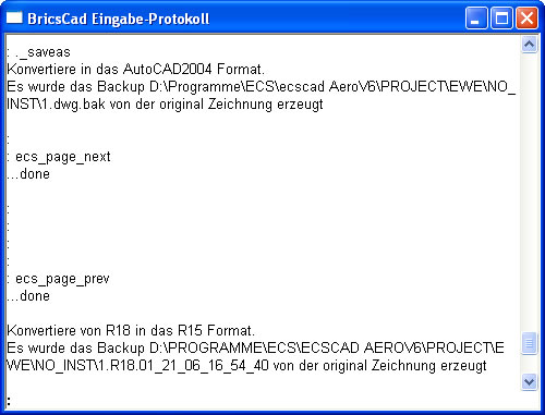

ist es in der Standalone-Version mit Bricscad nicht möglich, Projekte in Autocad2004 dwg-Format zu speichern? Ich bekomme immer diese Meldung unten in der Befehlszeile:
SaveAs format "2004" not implemented in ActiveX API, use format 2000 therefore!
Unter den BricscadVoreinstellungen ist AutoCad2004 dwg-Format voreingestellt!

BricsCad unterstützt z.Zt. das 2004er Format nicht.
(-> speichert das dwg in .r18 ab und nicht als .dwg)
Wird aber in den zukünftigen Versionen von BricsCad zur Verfügung stehen.

Unter WERKZEUGE > BRICSCAD VOREINSTELLUNGEN > ALLGEMEIN
Kann das Dateiformat gewählt werden
Guss Dani

das weiss ich, aber es funktioniert nicht. Aero-Standalone zeigt in der Befehlszeile immer diese Meldung an:

Bei mir speichert wird im 2004er Format gespeichert, aber nur mit speichern als ..
Die Meldung in der Befehlszeile erscheint bei mir nicht
Beim Seitenwechsel wird bei mir diese Einstellung nicht berücksichtigt

In der Addon-Version wird im 2004er Format gespeichert mit dem Effekt von deutlich kleineren Dateien

BricsCad wird mit der Version 7 das 2004er Format unterstützen.
Diese wird voraussichtlich irgendwann in den Sommermonaten kommen. (falls es überhaupt einen Sommer dieses Jahr geben wird  )
Diese neue BricsCad Version wird aber erst von ecscad Aero 2 unterstützt. (Ende des Jahres)

in der neuesten version von Bricscad 6.2.0022 wurde ein Problem mit Speichern unter AutoCad2004-Format behoben, wird es im nächsten SP von ecscadAero-Standalone möglich sein, Projekte im AutoCad2004-Format zu speichern (Voreingestellt)? Bislang ist es ja nicht möglich!

Ich merke, dass es Mißverständnisse gibt, was das Speichern in 2004er Format angeht.
Das wird in der BricsCad V6 Version in Verbindung mit ecscad Aero nie funktionieren. (egal welcher SP)
Das Problem liegt in der Verarbeitung von BricsCad V6 und der programmiertechnischen Möglichkeiten des 2004er Formates.
Will hier auch nicht ins Detail gehen....
Lange Rede, kurzer Sinn.... es geht nicht!

...d.h. das mit BricscadV7 und dem jetzigen AERO durchgängiges Speichern im AutoCad2004-Format möglich sein wird!?
