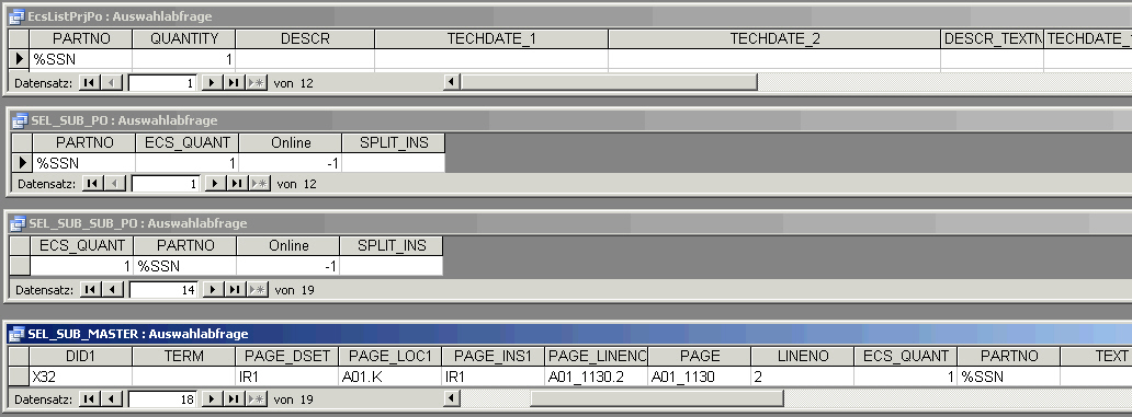

Hallo ECSCAD-Anwender,
wenn ich eine Bestellliste generiere, wird bei manchen Projekten die erste Zeile als Leerzeile dargestellt.
Wie kann ich rausfinden wo ein Fehler vorliegt? (Artikelzuordnung, Artikeldatenbank??)
Ich habe schon verschiedene Seiten nacheinander gelöscht, komme aber so nicht weiter.

Original erstellt von V Hedrich:
Es könnte sein das in Deinem Projekt ein Artikel vergeben wurde der in der "Artikel.mdb" nicht existiert.
Du kannst das testen indem Du in der "UI.mdb" die Abfrage "EcsListPrjPo" ausführst.
In dem von mir angehängten Beispiel existiert der Artikel "%SSN" nicht und in dem Bericht bleibt somit die erste Zeile leer, bzw. es wird nur die laufende Nummer 1 und die Menge 1 angegeben.
Die weiteren Daten fehlen, da diese normalerweise aus der "Artikel.mdb" kommen. Da diese den Artikel "%SSN" aber nicht beinhaltet ...
MfG, Marc-Oliver

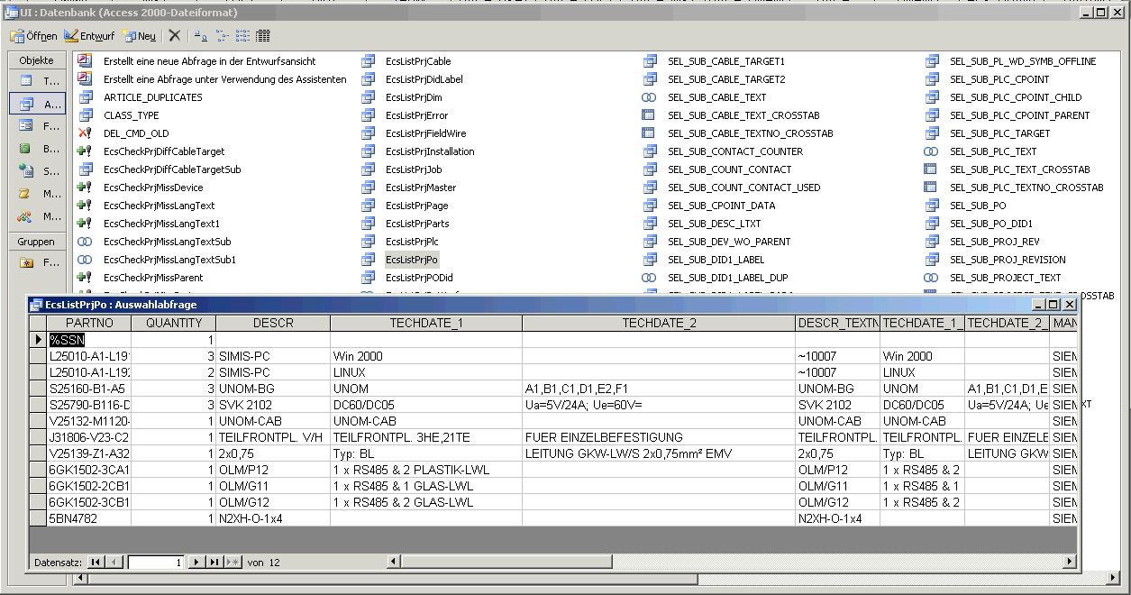

erstellt am: 16. Jan. 2006 13:36    Editieren oder löschen Sie diesen Beitrag!  <-- editieren / zitieren -->   Antwort mit Zitat in Fett Antwort mit kursivem Zitat    Unities abgeben: 1 Unity (wenig hilfreich, aber dennoch)2 Unities3 Unities4 Unities5 Unities6 Unities7 Unities8 Unities9 Unities10 Unities
wenn ich die Abfrage "EcsListPrjPO" ausführe, ist die erste Zeile komplett leer (keine Artikelnummer, keine Menge, kein Seitenverweis, NICHTS). Ich weis also nicht wie ich diese leere Zeile wegbekomme.
V.Hedrich
dann ist einem Element evtl. ein Leerzeichen als Artikel zugewiesen.
Dann kannst Du es mal mit der  Abfrage "SEL_SUB_MASTER" ausprobieren. Siehe ScreenShot!
Die "SEL_SUB_MASTER" ist über die Abfragen "SEL_SUB_PO" und "SEL_SUB_SUB_PO" mit der "EcsListPrjPo" verbunden.

erstellt am: 16. Jan. 2006 15:01    Editieren oder löschen Sie diesen Beitrag!  <-- editieren / zitieren -->   Antwort mit Zitat in Fett Antwort mit kursivem Zitat    Unities abgeben: 1 Unity (wenig hilfreich, aber dennoch)2 Unities3 Unities4 Unities5 Unities6 Unities7 Unities8 Unities9 Unities10 Unities
Hallo Marc-Oliver,
vielen Dank für den Tipp.
In der Tabelle der "SEL_SUB_MASTER" Abfrage habe ich einige BMK´s ohne Artikelzuordnung gefunden.
Im Schaltplan habe ich Heizpatronen bei der BMK-Zuornung den Schalter Querverweis gesetzt, habe aber dann dem Temp.-Fühler der zu dieser Heizpatrone gehöhrt (in der Heizpatrone integriert ist) eine BMK zugeteilt, aber KEINEN Artikel zugeordnet (richtiger Weise).
Dies hat mir die Leerzeile erzeugt.
Gruß Volker Hedrich
