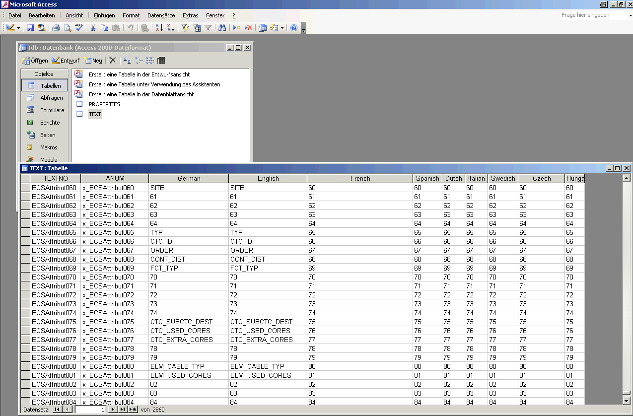

Hallo AeroLT-User
Weiss jemand, wie man Attributsbezeichner ändern kann?
Ohne dass eine Fehlermeldung ausgegeben wird.
Ich hab es in der Datenbank default-ltx versucht, aber ohne Erfolg
Freundlich grüsst
Emanuel Schadegg

Hallo und willkommen im Forum,
Original erstellt von Schadegg:
wenn Du die Bezeichnung der Symbolattribute meinst werden diese nicht in der „default-ltx“ geändert sondern in der „Tdb“. (Siehe ScreenShot)
Über die „default-ltx“ wird nur der Bezug zu den Fremdsprachentexten in der „Tdb“ hergestellt.
Diese Annahmen beziehen sich allerdings auf AERO Add-On aber ich denke das wird in allen Versionen das gleiche sein!
MfG, Marc-Oliver

Original erstellt von Marc-Oliver:
Und wie bekommt man die Attributbezeichnungen in die Tdb.mdb hinein, denn manuelles hineinkopieren löst bei mir nur Fehlermeldungen aus!

erstellt am: 12. Jan. 2006 10:54    Editieren oder löschen Sie diesen Beitrag!  <-- editieren / zitieren -->   Antwort mit Zitat in Fett Antwort mit kursivem Zitat    Unities abgeben: 1 Unity (wenig hilfreich, aber dennoch)2 Unities3 Unities4 Unities5 Unities6 Unities7 Unities8 Unities9 Unities10 Unities
Besten Dank für Eure Antworten
Ich habe ECSCADAeroLT mit den neuesten Hotfix und SP. Das Problem der Fehlermedlungen besteht nochm immer. Es wäre eine Menuegeführte Änderung der Attribute vorgesehen.
In meiner TDB.mdb sind die ECSAttribute wie in Deinem Screenshot nicht entahlten. Wahrscheinlich wegen LT-Version?
Vielleicht kann ich diese Einträge manuell nachtragen?
Ich hoffe auf weitere Lösungsvorschläge.

erstellt am: 12. Jan. 2006 11:20    Editieren oder löschen Sie diesen Beitrag!  <-- editieren / zitieren -->   Antwort mit Zitat in Fett Antwort mit kursivem Zitat    Unities abgeben: 1 Unity (wenig hilfreich, aber dennoch)2 Unities3 Unities4 Unities5 Unities6 Unities7 Unities8 Unities9 Unities10 Unities Nur für Schadegg 10 Unities + Antwort hilfreich
Tdb.zip
hier ist unsere "Tdb".(Siehe Anhang)
Evtl. geht es damit.
Ich habe leider vergessen ob wie ich das erste Attribut hineinbekommen habe, die weiteren habe ich immer kopiert und nur die Nummern angepasst.
MfG, Marc-Oliver
(Systemadministrator für ecscad 5.5 / AERO)

erstellt am: 12. Jan. 2006 15:39    Editieren oder löschen Sie diesen Beitrag!  <-- editieren / zitieren -->   Antwort mit Zitat in Fett Antwort mit kursivem Zitat    Unities abgeben: 1 Unity (wenig hilfreich, aber dennoch)2 Unities3 Unities4 Unities5 Unities6 Unities7 Unities8 Unities9 Unities10 Unities
Hi Marc-Oliver
Besten Dank für die TDB.
Ich habe nun einfach eine Zeile in meiner TDB ergänzt.
Ich habe ein Attribut No. 52 für Leitungsschutzschalter "Charakteristik [ABCD]
Nun ist diese Zeile in der Attributszuweisung aufgelistet.
Ist etwas viel Handarbeit, aber war wenigstens eine Lösung.
Nochmals vielen Dank
Freundlich grüsst
Emanuel Schadegg

Problem erkannt.
Ich hatte die TDB.mdb verändert. zB: habe ich ein Attribut No.52 ergänzt, oder auch Seitenbezeichner. Wie oben vorgeschlagen. Hatte alles gut funktioniert. Nur zusammen mit der neuen default.mdb ging die Sucherei los. Ich habe nun von der CD die originale TDB.mdb kopiert, die default.mdb von ED kopiert und die UI.mdb gelöscht. Jetzt funktioniert wieder alles.
Vielen Dank an alle die geantwortet haben.
