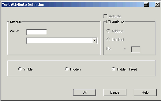

ist es mit AERO möglich einem Symbol in der Symboldefinition feste und sichtbare Texte anzuhängen?
Unsere Anforderung ist folgende: Wir wollen Symbole Texte anhängen die der Anwender nicht verändern darf (also "fixed") die aber am Symbol sichtbar sein sollen (also "Visible").
Es gibt aber nur die Optionen "Visible", "Hidden" und "Hidden Fixed" (siehe ScreenShot).
Für unseren Fall würden wir aber "Visible Fixed" benötigen, falls es nicht einen anderen komfortablen Weg zur Erstellung dieser Texte gibt.

Versuchen Sie es mit TEXT
Ecscad ist egal, welche Elemente im Symbol sind. Standard AutoCAD-Texte sind erlaubt. ecscad-text ist bekannlich AutoCAD-Text mit Attribut.
Nachteil: geht nicht zu übersetzen
