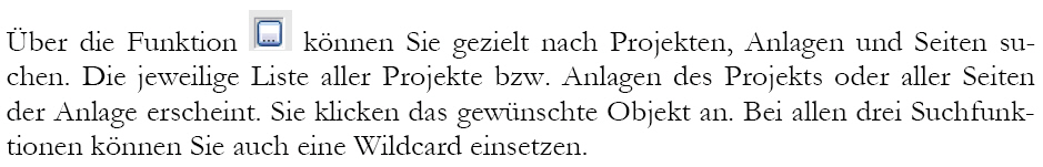

4. Projektübersicht: Wenn man die Projektübersicht über Menü Datei/öffnen/...anwählt, dann wird immer nur das oberste Projekt angezeigt, es gibt also keine komplette Übersicht über alle Projekte.

also bei der AddOn-Variante ist ein PullDown!
Siehe "Fehler4.jpg"
MfG, Marc-Oliver

das Pulldown ist ja okay und funktioniert auch, aber wenn ich daneben auf den ...-Button klicke um die Projektübersicht mit Zeichnungs- und Auftragsnummer zu bekommen, wird keine komplette Projektübersicht angezeigt, sondern nur das Projekt welches sich im Pulldown-Menü an oberster Stelle steht und das kann nicht richtig sein!

erstellt am: 19. Dez. 2005 14:42    Editieren oder löschen Sie diesen Beitrag!  <-- editieren / zitieren -->   Antwort mit Zitat in Fett Antwort mit kursivem Zitat    Unities abgeben: 1 Unity (wenig hilfreich, aber dennoch)2 Unities3 Unities4 Unities5 Unities6 Unities7 Unities8 Unities9 Unities10 Unities Nur für t.weber 10 Unities + Antwort hilfreich
Tja!
Das kann ich nur bestätigen!

da kann ich keinen Fehler erkennen  . Die Funktionalität ist seit
Urzeiten gleich geblieben.
Der "..." Button zeigt Informationen zu dem gewählten Projekt an.
Ist <B>kein</B> Projekt ausgewählt oder steht ein "*" im Feld, dann
werden alle Projekte mit Zusatzinformationen angezeigt.
Das Ganze macht Sinn, denn meistens will man ja nur wissen, ob man das
richtige Projekt hat. Bei mehreren hundert Projekten willl man dann nicht
nocheinmal das bereits ausgewählte Projekt suchen.

Also bei uns, Add-On mit SP1, funktioniert das Ganze irgendwie nicht so wie gewollt.
Laut Handbuch sollte die Funktionalität in der Tat so sein wie von Sam Cashya beschrieben. Siehe ScreenShot!
Bei uns geschieht allerdings folgendes.
1. Es ist ein Projekt ausgewählt. => es werden die Daten zu diesem Projekt angezeigt.
2. Eingabe der Wildcard *. => es wird automatisch beim Klick auf "…" das erste Projekt gewählt und angezeigt.
3. Kein Projekt wählen. => siehe 2.
Fazit:
Zur Zeit kann die Funktion bei uns nicht genutzt werden um das richtige Projekt, durch eine Anzeiger aller Projekte und Projektdaten, auszuwählen.
Ist allerdings auch nicht so schlimm, da wir in AERO eher das ControlCenter nutzen.

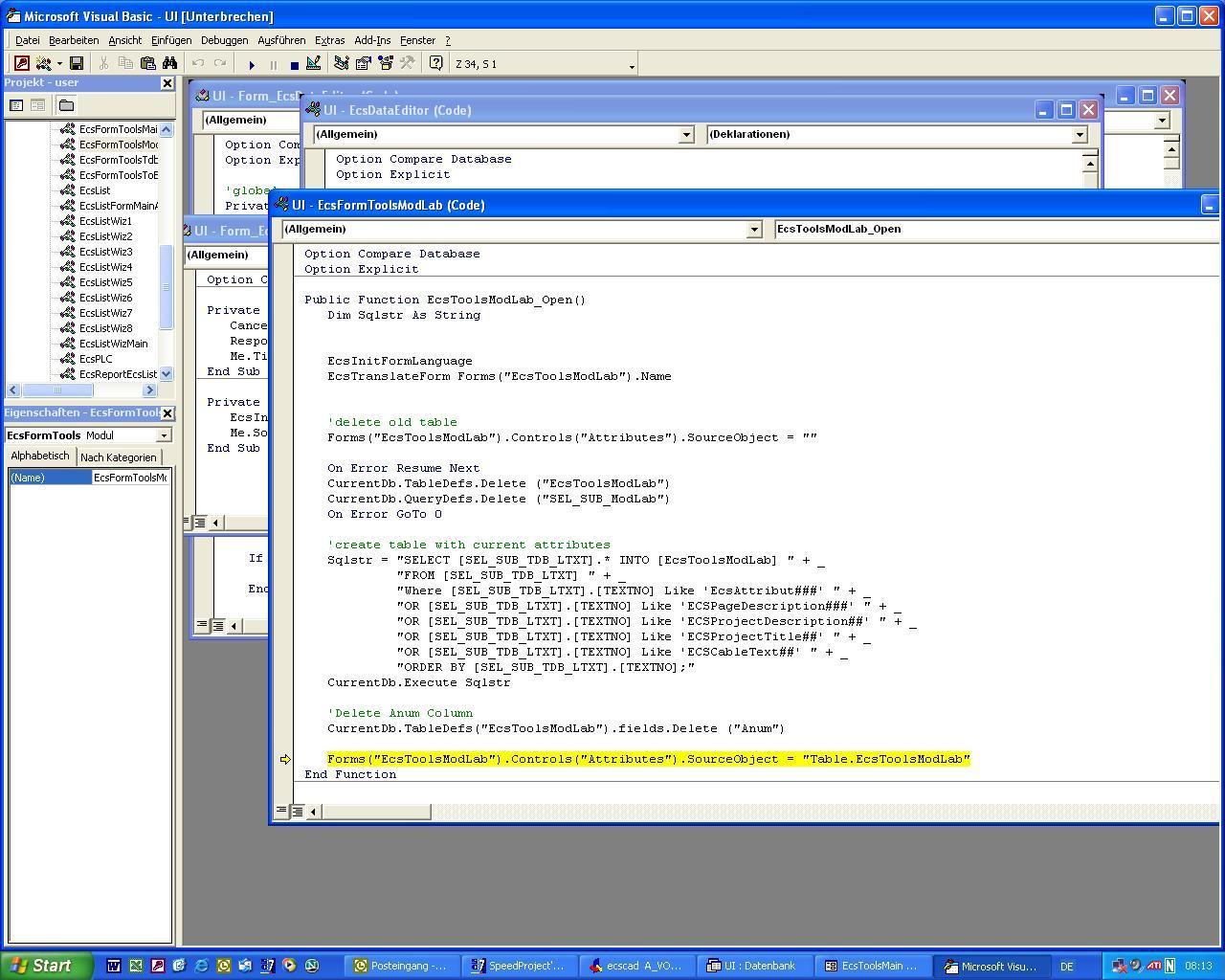

Ich habe heute den neuen Hotfix 10.00.022 installiert, jedoch sind die Fehler, die ich hier aufgeführt habe, immer noch vorhanden.
Weiterhin hin kann ich noch immer nicht die Funktion (ich habe Access2000) unter Werkzeuge/Access Tools "Ändern von Attributbezeichnungen" ausführen. Es kommt noch immer die Laufzeitfehler "2124" Meldung.

das mit den Attributbezeichnungen läuft bei mir auch nur manuell.
Siehe Beitrag: "Aero LT Attributsbezeichnungne"

Zwei mögliche Gründe hierfür:
1. Hast du die "UI.mdb" (im WORK - Verzeichnis) gelöscht, nachdem der Hotfix eingespielt wurde? Muß immer gelöscht werden, wenn eine neuere Datenbank eingespielt wurde.
2. Ist Access 2000 SP1 installiert?

Der Fehler (Ändern von Attributbezeichnung) liegt am Modul, welches mit VBA geschrieben ist. und scheinbar nicht kompatibel ist mit Access2000!
Und so wie es weiss, bin ich  nicht der einzige User bei dem es nicht funktioniert!
Ich habe auch alles schon an den Support weitergegeben, nur bisher ohne Antwort, woran es liegen könnte!

EdTheSchreck
Softwareentwickler
Sehen Sie sich das Profil von EdTheSchreck an!   Senden Sie eine Private Message an EdTheSchreck  Schreiben Sie einen Gästebucheintrag für EdTheSchreck
Beiträge: 18
Registriert: 13.01.2006
erstellt am: 19. Jan. 2006 13:56    Editieren oder löschen Sie diesen Beitrag!  <-- editieren / zitieren -->   Antwort mit Zitat in Fett Antwort mit kursivem Zitat    Unities abgeben: 1 Unity (wenig hilfreich, aber dennoch)2 Unities3 Unities4 Unities5 Unities6 Unities7 Unities8 Unities9 Unities10 Unities Nur für t.weber 10 Unities + Antwort hilfreich
zu Punkt 5: (Anpassung von Attributlabels)
das Tool ist nicht notwendig, um Labels updatesicher anzupassen – es erleichtert das Ganze nur etwas. Die Labels können auch durch direktes Eintragen der Texte in die Fremdsprachendatenbank (TDB.MDB, wird niemals beim Update überschrieben) angepasst werden.
Unterstützt werden:
- EcsAttribut000 – EcsAttribut120
- EcsCableText01 – EcsCableText50
- EcsPageDescription001 – EcsPageDescription100
- EcsProjectDescription01 – EcsProjectDescription20
- ECSProjectTitle01 – ECSProjectTitle10
Ausgewertet werden in ecscad alle gleichnamigen Textnummern mit Vorrang der TDB.mdb!
Schönen Gruß,
Ed
