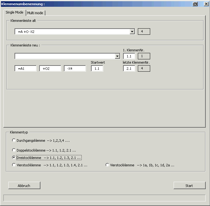

Einige unserer Module:
„ReNameTerm“: Das Module ist eigentlich eine Ergänzung zum Klemmeneditor. Da im Klemmeneditor aber die Möglichkeit fehlt Mehrstockklemmen zu bearbeiten wurde, neben weiteren Funktionalitäten, diese Funktionalität in diesem Modul ergänzt. Bedienmaske: siehe ScreenShot.

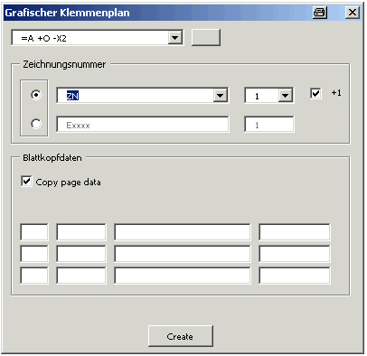

„GenTermAnalysis“: Dieses Modul Ergänzt den Grafischen Klemmenplangenerator. Da es im std. Klemmenplangenerator nicht möglich ist individuell für jede Klemmenleiste eine eigene Zeichnungsnummer auszuwählen und die generierten Seiten an die schon vorhandenen anzuhängen, wurde diese Funktion hier ergänzt. Bedienmaske: siehe ScreenShot.

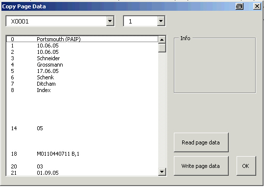

„CopyPageData“: Mit diesem Modul können Blattkopfdaten von jeder im Projekt existierenden Seite auf die z.Z. geöffnete Seite übertragen und ggf. vorher editiert werden. Bedienmaske: siehe ScreenShot.

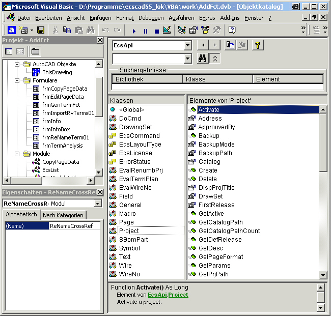

ich habe leider auch keine weitere Beschreibung der ActiveX-Schnittstelle, außer der aus dem Handbuch! Aber ich komme inzwischen eigentlich mit dem Objektkatalog (siehe ScreenShot) ganz gut klar. In dem Katalog ist ja in den meisten Fällen die Funktionalität eines Objektes angegeben oder der Name der Funktion bzw. Eigenschaft spricht für sich.
Was das Drucken von Projekten mit Auswahl der Sprache angeht kann ich leider noch mit keinerlei Erfahrungen aufwarten. Aber versuche es doch mal mit den Objekten bzw. Befehlen wie "Project.Language1 aus EcsApi" und dem Objekt „EcsPlot.PlotToDevice aus EcsObj“.

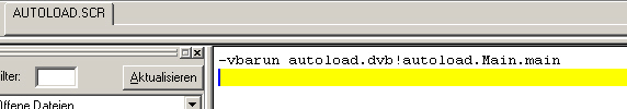

Das Starten van ecscad mit einem bestimmten Projekt habe ich auch noch nicht gemacht. Aber ich denke wenn Du über die Datei „AUTOLOAD.SCR“ (im Verzeichnis "WORK") gleich zu Begin einer ecscad-Sitzung ein *.dvb lädst könnte es gehen.
Der Aufruf in der „AUTOLOAD.SCR“ wäre Beispielhaft so: „-vbarun autoload.dvb!autoload.Main.Start“

habe deinen Beispiel-Code getestet, aber er funktioniert beim Programmstart nicht. Es erscheint *Abbruch* hinter dem -vbarun Befehl.
Wenn ich unter Makro ausführen den Code starte, funktioniert es!!!

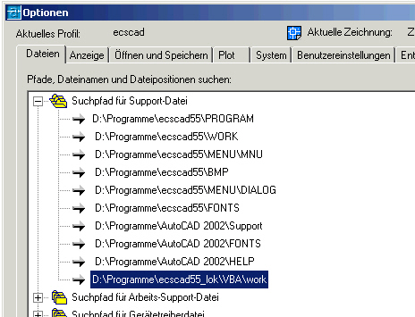

AUTOLOAD.SCR.txt
hast Du den Speicherort der *.dvb in den ACAD-Optionen eingetragen?
=> siehe ScreenShot
Sonst als Anhang meine Autoload.scr (von AERO)!

habe vergessen das es wichtig ist, dass ein Zeilenumbruch (Return) nach dem Aufruf in der Autoload sein muss. Wie immer: siehe ScreenShot
Dann sollte es laufen! Hoffe ich!

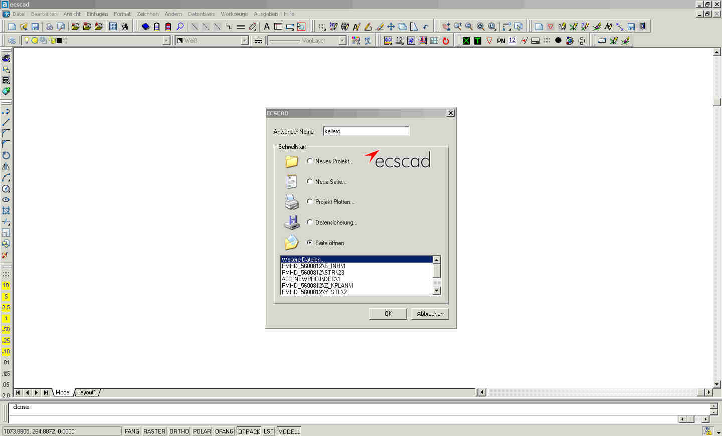

Funktioniert!!!
Kann ich das Fenster beim Start unterdrücken???
Ansonsten funktioniert es jetzt. Danke!!!

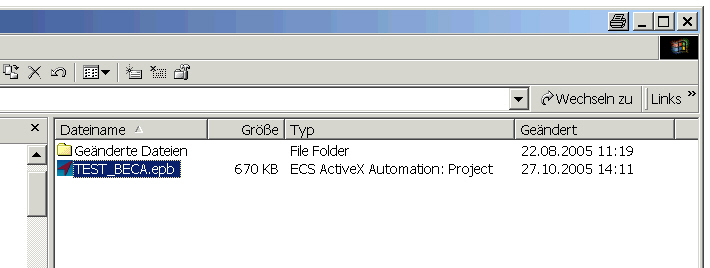

Allerdings fällt mir da ein, ist es nicht möglich eine Datensicherung (mit *.epb, entsteht durch Datensicherung und löschender lokaler Kopie) durch Doppelklick zu starten? Evtl. wäre das ein Weg für Dich!

ich habe noch mal getestet.
Wenn bei einer Datensicherung (Backup) die Option „Achivieren und löschen der lokalen Projektkopie“ angehackt wird, entsteht als Archivdatei keine zip-Datei sondern eine epb-Datei (siehe ScreenShot).
Dieser Dateityp kann dann per Doppelklick geöffnet werden. Es öffnet sich dann automatisch ecscad und lädt das entsprechende Projekt.
Und zu der Frage: Gibt es das auch in der Version 5.6?
Ich hoffe doch, denn es heißt doch, dass die Versionen 5.6 und 5.5 absolut kompatibel sind!
