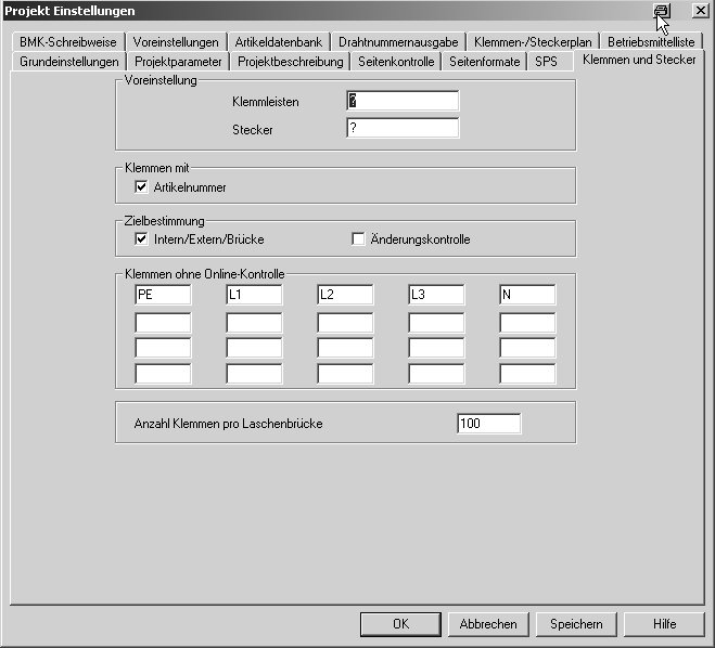

Dies könnte an 2 ProjektEinstellungen liegen:
a) Werden die Klemmen überhaupt mit ArtNr behandelt?
  WERKZEUG -> PROJEKT ANPASSEN -> KLEMMEN STECKER -> KLEMMEN MIT -> ART-NR
  (Siehe Bild KlemmenMitArtNr.jpg)

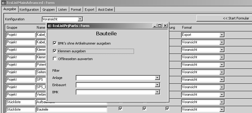

b) Filter in MS-ACCESS Auswertung ist (standard) KLEMMEN AUSGEBEN deaktiviert
  (Siehe Bild KLemmenInListe.jpg)

Die erste Einstellung stimmt soweit bei mir.
Wie komme ich in den Genuß, die in der Abbildung 2 dargestelten Fenster zu begutachten, und eventuell korrekt einzustellen?

erstellt am: 04. Okt. 2005 16:28    Editieren oder löschen Sie diesen Beitrag!  <-- editieren / zitieren -->   Antwort mit Zitat in Fett Antwort mit kursivem Zitat    Unities abgeben: 1 Unity (wenig hilfreich, aber dennoch)2 Unities3 Unities4 Unities5 Unities6 Unities7 Unities8 Unities9 Unities10 Unities Nur für WALTJENS 10 Unities + Antwort hilfreich
-->Ausgaben  -->MS Access Auswertungen starten
und dann einfach mal "Erweitert" drücken.
Das erweitert dann auch den Horizont auf ganz neue Möglichkeiten.

---> Ausgaben ---> MS Access Auswertungen starten.
Jetzt einfach mal "Erweitert" drücken.
Das "erweitert" den Horizont um neue ungeahnte Möglichkeiten...

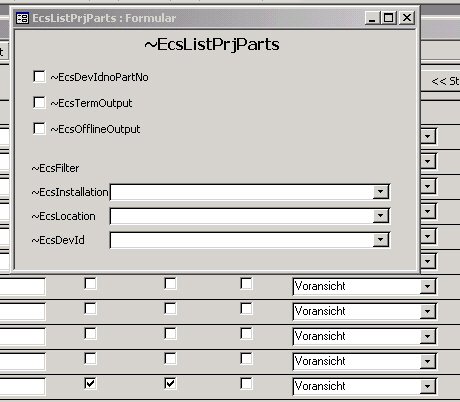

erstellt am: 05. Okt. 2005 10:46    Editieren oder löschen Sie diesen Beitrag!  <-- editieren / zitieren -->   Antwort mit Zitat in Fett Antwort mit kursivem Zitat    Unities abgeben: 1 Unity (wenig hilfreich, aber dennoch)2 Unities3 Unities4 Unities5 Unities6 Unities7 Unities8 Unities9 Unities10 Unities
Irgendwie habe ich das unbestimmte Gefühl, das ich irgendetwas nicht ganz richtig mache, nur was genau, übersteigt momentan mein Einschätzungsvermögen.
Was ist an diesem Fehlersuchbild nicht in Ordnung?

Funst trotzdem mit der Klemmenausgabe.
