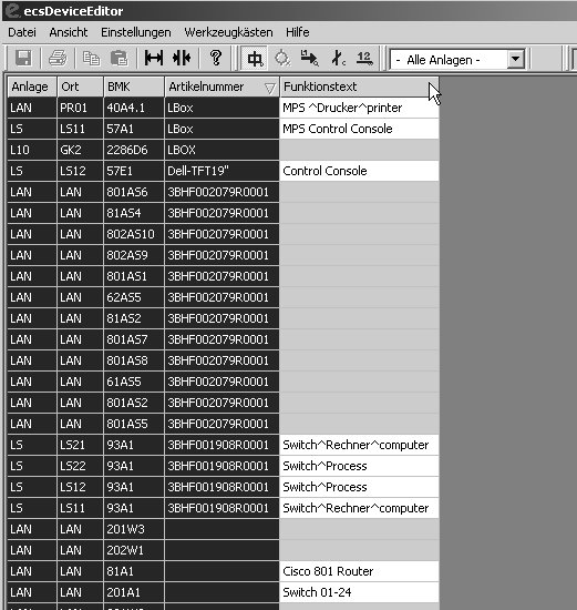

So, bevor alle ein schönes Wochenende genießen dürfen, komme ich mit einem Problem, das auf meinem Mist herangewachsen ist.
Ich habe meine Artikeldatenbank gelöscht. Wie, möchte ich eigentlich nicht sagen, sonst bekomme ich villeicht Computerverbot, aber so viel sei erwähnt, ich habe die Artikeldatenbank global im Excel verändern wollen. Einmal hat das auch schön funktioniert, aber beim zweiten zurückspielen, habe ich einen Datensalad zusammenbekommen, der jedwede Weiterverwendung unmöglich machte.
Nun, hoffe ich, da ich noch alle Artikel in den einzelnen Bauteilen hinterlegt habe, das es da so etwas wie eine "Schreibe Artikeldaten von Bauteilen in die ArtikelDB" Fuktion gibt.
Müsste ich die einzelnen Artikel händisch wieder eintragen, so bräuchte ich für die viertrilliarden Einträge wohl eine ganze Menge an Zeit, und ich glaube, das wir solche Programme nur verwenden um schneller als mit dem Bleistift arbeiten zu können. Habe ich so jedenfalls einmal in der Schule gelernt.
Also, kann sich jemand vorstellen, oder ist irgendwer von euch in dem Wissen einer Möglichkeit so einer Rückschreibung?

Ach, das klingt aber böse....
Kennst du per Zufall den DEVICE Editor der ecsTools GmbH?? http://www.ecstools.de
Damit ist es wenigstens möglich sein die Art.Nummern aus den DWG, mit Alnage, Ort und BMK rauszubekommen...
Entsprechende Nachpflege der noch fehlenden Info's, und schon ist es wieder möglich entsprechende Auswertungen oder gar Aufbaupläne zu erstellen.
Du hast hoffentlich sicher noch eine Sicherung aus den letzten Tagen der Article.mdb!?

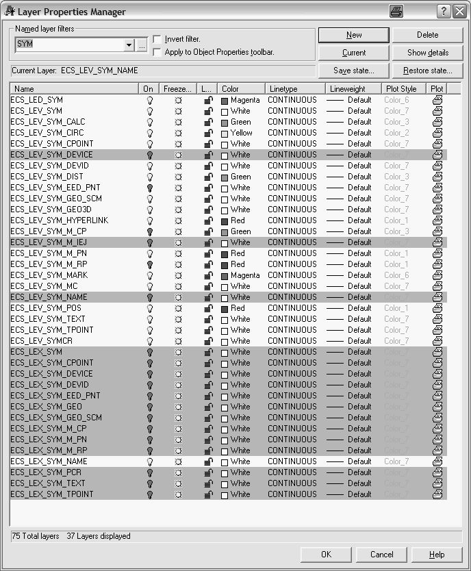

Was anderes: Bei mir habe ich bei den Symbolen im Stromlaufplan ganz klein den Symbolnamen direkt beim Einfügepunkt dabeistehen. Mit welchem unabsichtlichen Tastenkürzel ich das hinbekommen habe, kann ich nicht mehr eruiren. Wie ich das wieder weg bekomme, ist mir ebenfalls ein schleierhaftes Rätsel.
Vielleicht hat einer von den Profis hier des Rätsels Lösung.

Zum "was Anderes":
Hier hast du wohl "unbewusst" etwas an den LAYER-Einstellungen verändert. Du siehst nun ein Layer der sonst einfach nicht sicht bar ist. ECSCAD 5.x arbeitet mit 75 Layern wovon nur 37 sichtbar sind. Die im zusammenhang mit den Symbolen bestehenden, hab ich dir im Anhang. (LayerName *SYM*)
Da der Text sicher weiss angezeigt wird, nehme ich an es handelt sich hierbei um den Layer ECS_LEV_SYM_NAME, welchen du einfach wieder ausblenden solltest.
PS: übrigens ist das aktuelle ServicePack SP18 freigegeben.

Danke für den Tipp.
Nun rennt das Werkel wieder einwandfrei.
