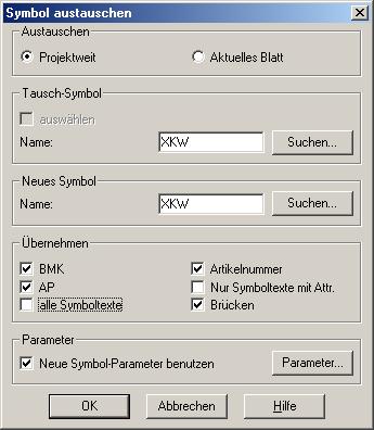

Um eine große Schwirigkeit zu lösen, brauche ich eine kleine Hilfestellung in einer ganz anderen Ecke des Programmes.
Wir haben da so eine lustige Verschaltung, bei der jede Klemme ihren eigenen Taufschein mit eigenem Namen hatt. Dieser orientiert sich an der Funktion des darüber transportierten Signales. Soweit alles unklar?
Weil die Fehlersucher (Nieschenberufsparte in der Elektrotechnik) zwar nicht von Grund auf faul sind, aber theoretisch unnötige Arbeit ablehnen, haben sie sich zu einer Gewerkschaft formiert, und verlangen nun, das in den Klemmenplänen in jeder Klemmenzeile der urkundlich erwähnte Taufnahme einer jeden Klemme mit eingetragen wird.
Da ich auch nicht zu denen gehöre, die gerne und aus überzeugung Arbeit verrichten, die sich rationalisieren lässt, habe ich mir folgendes überlegt:
Im "Werkseitig" mitgelieferten Klemmenplanmakro der MUM.AG, KPLAN, gibt es eine Spalte in der der Sondertext "?t2ftext" eingetragen wird. Nun schlau mitgedacht, im Referenzhandbuch nachgeschaut, was der zu bedeuten hatt, und dann in der Auflistung der Parameter für Klemmenpläne den Sondertext "?ftext", Funktionstext der Klemme gefunden. Im Referenzhandbuch ist zwar nicht näher erleutert was der kann und wie der zu Basteln ist und was er dann ausspukt, aber probiert du einmal, habe ich mir gedacht.
Also habe ich das Klemmensymbol XKW kopiert, dann den fuktionstext dem Symbol beigefügt, und das ganze gespeichert.
Einige dieser Symbole auf eine Seite gesetzt, den ?ftext in das Klemmenplanmakro implementiert, und los ging der Spaß.
Tatsächlich hat es auch funktioniert.
Da ich jetzt schon ca. Zwölfhundertmilionen Klemmen mit dem Symbol XKW verzeichnet habe, und diese nicht alle neu definieren und setzen will, habe ich wieder nachgedacht. Meine Lösung: Ich integriere den Funktionstext in die original XKW Definition. Gesagt, getan.
Nur leider haben sich die gesetzten Symbole nicht aktualisiert. Selbst als ich auf die Selbe Seite eine weitere XKW eingesetzt habe, die dann auch den den Funktionstext dabei hatte, blieben die alten einfach alt und unbrauchbar.
Jetzt die kleine Frage für mein großes Problem:
Wie aktualisiere ich schon gesetzte Symbole auf eine Änderung der Symboldefinition?????
Ich hoffe der Herleitung lässt sich folgen.
Danke für jeden Beitrag.

Wie wärs mit Werkzeuge/Ersetzen/Symbole...

Hallo WALTJENS,
Änderungen an Symbolen wirken sich nicht auf bereits platzierte Symbole aus. Es gibt aber trotzdem einen Weg Dein Problem zu lösen. Am sichersten kommst Du ans Ziel indem Du einen eigenen Symbokatalog für Deine geänderten Symbole anlegst, so bleibt der originale Katalog unversehrt und Du kannst immer auf die original mitgelieferten Daten zugreifen. Deine bereits geänderte Klemme (die mit dem Funktionstext)speicherst Du am besten unter anderem Namen (z.B. XKW_1) in Deinem eigenen Symbolkatalog ab. Anschließend kannst Du das (alte) Klemmensymbol XKW über den Menüpunkt WERKZEUG-ERSETZEN-SYMBOL projektweit mit Deinem neuen Klemmensymbol (z.B. XKW_1) tauschen.
Das musst Du leider für jedes Deiner Projekte einzeln machen. So und nun nur noch fix an jeder Klemme Deinen Funktiontext eintragen - fertig.

8-tung!!!!!
unbdedingt den Screenshot von P. Bitsch beachten, denn die Informationen im Kästchen "übernehmen" entscheiden dann über Stunden der bereits erledigten Arbeit
Frohes Schaffen
