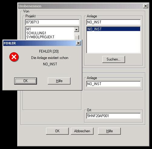

Beim anlegen eines neuen Projektes vergaß ich unangenehmerweise das Anlagenkennzeichen einzutragen. Jetzt habe ich einfach einmal drauf los gepinselt und nach der dritten Seite kommt mir die spontane Idee, das mit das Kennzeichen fehlt.
Beim Versuch in den Seiteneigenschaften das Anlagenkennzeichen nachzutragen bin ich auf grund grau unterlegter Felder kläglich gescheitert. In den Projekteigenschaften fand ich kein passendes Feld zum nachtragen, und unter dem Menüpunkt Datenbasis/Anlage/Umbenennen habe ich folgende Fehlermeldung dem System entlocken können Siehe Bild)
Nachdem ich das Anlagenkennzeichen entgegen der Meldung noch nicht angelegt habe, und bis heute leider auch nicht weis, was hinter der Fehlermeldung steht, bzw wo es eine Fehlermeldung-Interpretations-und-werde-schlauer-Liste gibt, habe ich jetzt keinen direkten Ansatz für eine mögliche Lösung.
Ich wäre sehr dankbar, wenn sich jemand findet, der einen schlauen Tipp in die richtige Richtung geben kann, zum einen, was das nachtragen des Anlagenkennzeichens betrifft, zum anderen was die Quelle zum Interpretieren katalogosierter Fehler angeht.

Du kannst nicht dieselbe Anlage (NO_INST) in NO_INST umbenennen, auch wenn du einen anderen Ort eintippst. Die Anlagenkennzeichnung ist übergeordnet und darf nicht doppelt existieren.

Ist mir jetzt natürlich sau peinlich, mein Legastenie - Hobby derart öffentlich auszuleben, aber oft sieht man den Wald vor lauter Bäumen nicht mehr. So auch bei mir mit dem unterschied der beiden Fehlder zum Ändern der Anlagen- und Ortskennzeichen.
Auf jedenfall funktioniert das einwandfrei und ich kann frisch drauf los weiter malen. Weil zeichnen können nur Künstler.
