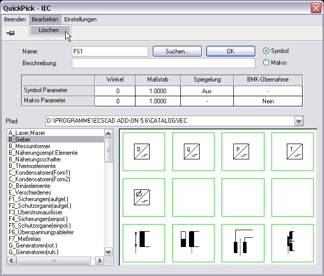

Vor lauter hinzufügen zum Quick Pick Katalog habe ich jetzt ein wenig zu viel darin. Jetzt würde ich gerne die eine oder andere Seite wieder entfernen.
Nur habe ich keine Ahnung, wie ich einzelne Blätter wieder herausziehen kann.
Wer hat eine Ahnung, und mag diese der Allgemeinheit zur Verfügung stellen?

tja, da kann ich helfen... Einfach die entsprechende Gruppe anklicken und dann im Menü auf Bearbeiten - Löschen (siehe Bild)! Es kommt dann noch eine Sicherheitsabfrage, wenn man die bestätigt ist die Gruppe raus...

Super einfache Lösung.
Hat auch schön funktioniert.
Danke für den Hinweis.
