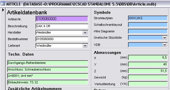

Kann ich, und wenn ja, wie kann ich einen Artikel mehreren Symbolen zuordnen?  Mit Abstand halten, oder mit Beisstrich im Feld, wo sich der Symbolname eintragen lässt?

Einfach mit dem Komma trennen z.B.:
SDO,SDS,SRS

@t.weber
Danke für deine Antwort.
Ich habe gleich die Darstellungsweise probiert, mit einem Beistrich und ohne Leerzeichen.
Ich habe es auch mit einem Beistrich und Leerzeichen versucht.
Jedoch das einzigste was passiert, ist das der Artikel nicht mehr im automatischen Filter selektiert wird, wenn ich einem Symbol den Artikel zuordnen möchte.
Ich weis nicht ob es villeicht daran liegt, das es die 5.05 nicht mehr kann, aber das müsste ein ecs-Freak beantworten.
Ich hoffe wir kommen dem Problem noch auf die SPur.

Es darf aber kein zusätzlicher Beistrich gesetzt werden, nur so wie ich es im Beispiel angedeutet habe.

Die Darstellungsweise funktionert einwandfrei bei der Definition von passenden Symbolen für VDB's.
In der Acsess Artikel DB im Feld Symbole/Stromlaufplan funktioniert bei mir ein angeben mehrerer Symbole leider weder nach obiger, noch nach sonstiger Art. Woran kann das liegen?

Hallo Waltjens,
die unterschiedlichen Symbolnamen müssen mit Komma getrennt OHNE Leerzeichen in das Feld Symbole - Stromlaufplan der Artikeldatenbank geschrieben werden (siehe Bild)... Im Beispiel wird der Artikel bei den Klemmensymbolen XKW und XKS angeboten...

Seit SP18 resp. 5.x.112 wieder ok

Das könnte es natürlich sein. Ich bin mit einer (siehe unten) Version im großen Spiel der StropfadlinienbemahlungenaufdemMonitor dabei. Villeicht sollte ich einfach einmal updaten.

Ich bin mir bewusst, der Artikel ist schon unendlich alt, jedoch bin ich wieder an genau dem selben Problem angekommen, nur, das ich jetzt mit einer 5.05.127 Build fahre.
Wenn ich in der Artikeldatenbank beim Referenz-Symbol zwei Symbole mit Komma getrennt eingebe, " KSP,KUW " dann funktioniert die Selektion bei der Artikelauswahl am Zeichenenlement nicht mehr.
Was kann ich tun?
