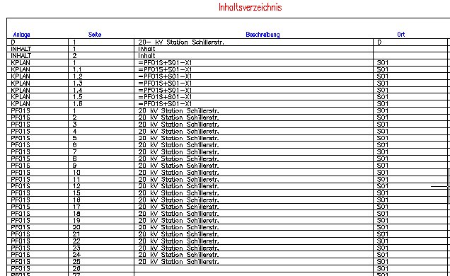

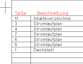

Ich habe jetzt nach der graph. Listenmethode meine Liste mit den richtigen Einträgen nach einem ganzen weiteren Vormittag hinbekommen, und nun, sortiert die Liste nicht gscheit.
Abgesehen davon, ist die Seitenbenennung nicht in Ordnung, weil nach Seite 7 kommt die Seite 8, und nicht 11.
Und das Deckblatt mit der Seite 1 sollte in meinen Augen, und auch denen vom Kunden auf der ersten Stelle stehen.
Nun, ich würde zumindest gerne verstehen, warum das so generiert wird. villeicht hilft mir schon das weiter.

tja, das bringt halt die Entwicklung so mit sich... In den früheren Versionen gab es nur den "alten" Listengenerator, die neue Möglichkeit ist halt aufgrund der Umstellung auf die Access-Datenbank mit Version 3.irgendwas dazugekommen. Und da doch einige Anwender sich recht schöne Listen gebaut haben, blieb die alte Version noch mit drin...

oops, wie hast du denn das geschafft? So durcheinander habe ich das ja noch nie gesehen, höchstens mal - in den ersten Releases - mit der Seitensortierung 1, 11, 2, 21, 3, ... Aber auch das sollte behoben sein, da gibt es ein eigenes Sortierfeld! Muss ich nachschauen, aber heute mach ich ein bischen früher Schluss (wenn es schon mal nicht regnet und zumindest teilweise sie Sonne rauskommt), melde mich an gleicher Stelle wieder...

Nun, geschafft habe ich das von ganz automatisch, das große Problem dabei ist, das ich das nicht mehr wegbekomme, egal was ich schaufel, verschiebe, kopiere etc.
Da habe ich irgendwie den Wurm drinnen und den muss ich rausbekommen.

so, ich glaube ich weiss, was da falsch gelaufen ist: Es gibt ja bei der Konfiguration die Möglichkeit, Felder für die Sortierung anzugeben, z.B. zuerst nach Anlage (1) und dann nach Seite (2). Dazu einfach im entsprechenden Dialog nacheinander in die entsprechende Zeile der Spalte Sortierreihenfolge klicken (siehe listensortierung.jpg). Für die Sortierung nach Seite solltest du das Feld "eindeutige Seitennummer" - ist fast ganz unten in der Liste - nahmen, und schon stimmt die Sortierung (siehe inhalt.jpg)...
Ich hoffe, das löst alle (oder fast alle) Probleme...

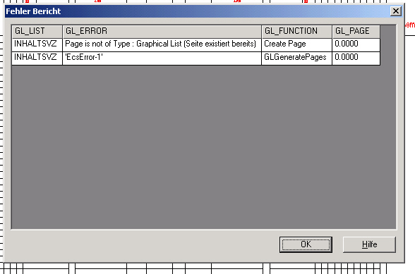

Nach dem auswerten des Stromlaufplans und dem generieren der Klemmenpläne bekomme ich beim generieren des Inhaltsverzeichnisses die als JPEG angehängte Fehlermeldung.
Weis jemand etwas damit anzufangen und wie sich das wieder wegbekommen lässt, weil bis zum fertigen Inhaltsverzeischniss schaffe ich es nach der Meldung nicht mehr.

erstellt am: 06. Sep. 2005 11:11    Editieren oder löschen Sie diesen Beitrag!  <-- editieren / zitieren -->   Antwort mit Zitat in Fett Antwort mit kursivem Zitat    Unities abgeben: 1 Unity (wenig hilfreich, aber dennoch)2 Unities3 Unities4 Unities5 Unities6 Unities7 Unities8 Unities9 Unities10 Unities
Und wo kann ich einstellen auf welcher Seite das Inhaltsverzeichniss generiert werden soll????

Ausgaben -> Graph. Listen anpassen -> graphische Listenkonfiguration -> weiter -> weiter im Feld Nummeriereung (unten rechts) die erste Zahl = Startseite...

Danke für deinen Tipp. Hat funktioniert. Von selbst hätte ich das wohl nicht gefunden, und im Referenzhandbuch ist davon kein Ton erwähnt. Aber dafür sind solche Foren um so wichtiger.

ich denke, diese Frage hat sich nach der Antwort von RePa wohl erledigt, da es sich um die Meldung handelt, dass eine Schaltplanseite überschrieben würde und ecscad das nicht zulässt - was ja auch in Ordnung ist...
