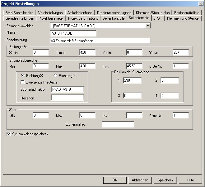

um eine andere Strompfadeinteilung zu bekommen, sind folgende Schritte durchzuführen:
1. Pfadmakro erstellen:
Das ist ein zeichnerisches Makro, das aus lauter "?" an den Stellen besteht, an denen die Strompfadnummern angezeigt werden sollen, in diesem Fall also aus 9 bzw. 10 "?" (Beispielmakro: PFAD_A3). Dabei beachten, dass der Einfügepunkt bei X=0 und Y z.B. auf 290 bei A3 liegt...
2. Seitenformat anlegen bzw. bearbeiten:
Im Menü Werkzeuge - Projekt anpassen muss nun ein Seitenformat für die neue Einteilung erzeugt werden. Im Anhang ein Beispiel für ein A3 Format mit 9 Pfaden und dem Pfadmakro PFAD_A3_9. Wichtig dabei der Einfügepunkt und der Abschnitt Strompfadbereiche! Wenn z.B. neun Strompfade von X=5 bis X=415 ausgewertet werden sollen, berechnet sich das Inkrement, also die Breite jedes Pfades, mit 410:9=45,56. Die erste Nummer gibt an, ob mit 0 oder 1 angefangen werden soll...
Soweit klar? Dieses Format und den passenden Blattkopf dann im Projekt eintragen, und voila...
Armin

erstellt am: 11. Aug. 2005 12:49    Editieren oder löschen Sie diesen Beitrag!  <-- editieren / zitieren -->   Antwort mit Zitat in Fett Antwort mit kursivem Zitat    Unities abgeben: 1 Unity (wenig hilfreich, aber dennoch)2 Unities3 Unities4 Unities5 Unities6 Unities7 Unities8 Unities9 Unities10 Unities Nur für WALTJENS 10 Unities + Antwort hilfreich
zum Bild mit dem Seitenformat: Der Strompfadbereich sollte da natürlich von 5 bis 415 laufen...
