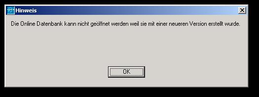

Bin seit heute auf Version 4.05 unterwegs, und hab gleich eine krasse Fehlermeldung eingefangen.
Hintergrund:
Habe ein fertiges Projekt, das einer Veränderung bedarf.
Habe nun am Rechner wo der Plan vor längerem erstellt wurde das Programm (seit einem halben Jahr nicht mehr in Verwendung gewesen) neu installiert (selbe Version), und bekommen die angehängte Fehlermeldung heraus.
Wer hatt eine Ahnung was ich falsch gemacht haben könnte?

Hab latürnich das Bild vergessen.
Aber hier:

Das Projekt wurde zwar mit Version 4.05 erstellt, allerdings war auf dem Rechner auch noch ein Patch installiert. Somit kann die neue Installation das Projekt nicht öffnen.
Also Patch bei MUM.DE runterladen, installieren und dann sollte sich das Projekt öffnen lassen.

Bingo!
Das ist es gewesen.
äuft alles Super.
