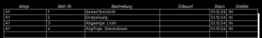

Wenn man in der Blattbezeichnung Umlaute (ä, ö, ü, ß) einträgt, werden diese im graf. Inhaltsverzeichnis als "?" dargestellt (siehe Anhang). Dies hängt sicher damit zusammen, dass die Daten für das Inhaltsverzeichnis in einer temporären *.txt Datei gespeichert werden und dann im Seitenmakro des Inhaltsverzeichnisse eingefügt werden. Bisher habe ich mir damit beholfen, Umlaute zu vermeiden. Aber oft ist es so, dass man schneller schreibt als daran denkt und dann muß nachbearbeitet werden.
Kennt jemand eine Möglichkeit, diesen Makel abzustellen?

Überprüfe doch mal die Einstellungen unter:
WERKZEUG -> OPTIONEN Register DRUCKER
ob alles auf ISO Steht

Hallo und Danke für den Tip!
Das war es.
