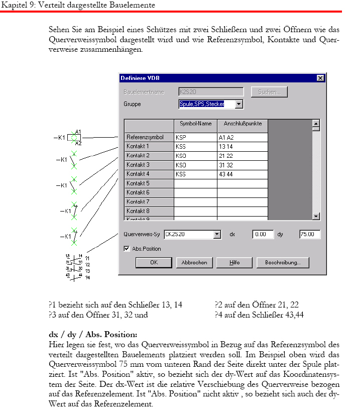

Wie kann ich im ecscad ein querverweissymbol erstellen? im handbuch steht leider nichts dazu oder ich habe es nicht gefunden
ich benütze ecscad 4.00 und bleibe bei der symboldefinition hängen

Die Fage steht ja hier schon eine Weile und ist vielleicht schon gelöst.
Wenn nicht, dann mache es so:
- neues Symbol anlegen (z.B. CTEST)
- Symbolgruppe PS3
- Bezugspunkt bestimmen
- füge jetzt über Suche in der Symbolebibliothek ein Querverweissymbol ein. Da siehst du dann, wie es aufgebaut ist. Nur die grafische Darstellung und ?1 ... ?n für die Querverweise.#
Wie die zugeordnet werden bei den VDB steht im Handbuch.
