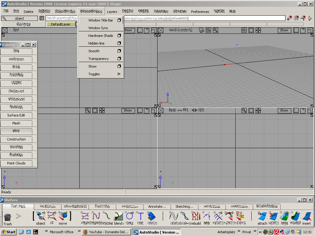

hallo zusammen,
habe mir grade die studentenversion von alias studio 08 runtergeladen, mit dem installationstool installiert, das programm läuft nun auch, aber leider ist die darstellung der schrift in den menüs (oben: datei, layer, etc. und unter den werkzeugen) so seltsam dargestellt bzw verpixelt, dass man nix lesen kann. sieht fast aus wie zensiert, da einige auch in ordnung sind.
kann mir nicht recht vorstellen wo da der fehler liegen könnte, aktuelle grafiktreiber und servicepack etc. sind installiert...
im anhang ist ein screenshot des fehlerhaften darstellung
vielleicht weiß ja jemand von euch einen rat!
greetz jonas

Moin Jonas,
Oha - sieht ja nicht so toll aus! Ich kenne ähnliche Grafikfehler, allerdings mit unscharfer Schrift. Bei mir lag es damals mit Sicherheit an meiner schwachen Grafikkarte..
Stimmen denn Deine Hardwareanforderungen mit denen, die auf der Aliasseite angegeben sind, überein?
Zur Not kannst Du doch auch in dem Autodesk-Student-Community-Forum (puh, was'n langes Wort ) mal stöbern! Die Diskussionsforen sind recht lebhaft, wenn es um Probleme mit der Installation geht *g*
Hast Du noch eine andere Version von Alias ST drauf? Die kann auch Probleme verursachen.
Bei mir gab es Konflikte bei der "Doppelinstallation" (mit den Lizenzdateien) ST13 und ST 2008.
Maßnahme: ST 2008 deinstalliert, ST 2009 installiert! Nu isses wunderbar!
