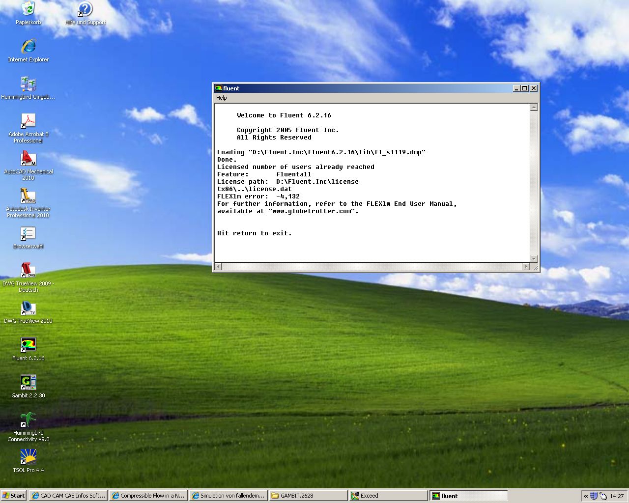

Ich hab ein 3-D Netzt erstellt, Bedingungen alle festgelegt.
wenn ich FLUENT starten will kommt nur das Fenster (siehe Anhang)
Ich Arbeite an einem Hochschulrechner und einfach ma neu installieren ist da nichts. xD
Danke schon mal im Vorraus

Steht eigentlich da, was los ist:
"Licensed number of users already reached"
Fluent wurde also mehrmals geöffnet und jetzt sind alle Lizenzen verbraucht und du hast keine mehr abbekommen.
Es kann aber auch sein, daß du deine Berechnung zum Beispiel auf vier Prozessoren aufgeteilt hast und ihr nur zwei Lizenzen habt.
