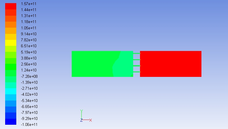

Grüß an alle!
Folgendes Problem: Im Bild ist meine Geometrie zu sehen.
Material: water-vapor
Eingang: mass flow 125kg/s und 10 bar
Ausgang: pressure-outlet? - oder soll was anderes rein?
Temperatur 810K - macht Problemen
Operating Pressure 101325 habe ich gelassen
gekoppeltem Solver
K-epsilon- Modell
Solution Methods?
Solution Controls?
Was muss ich noch alles einstellen?
ERGEBNIS soll den Druckabbau zeigen.
Bitte um Hilfe!
PS:Hab bei materals - Density auf real-gas-aungier-redlich-kwong umgeschalten.
Rechnung konvergiert, aber nicht.
Manchmal kommt folgende Fehlermeldung raus
# Divergence detected in AMG solver: temperature -> Increasing relaxation sweeps!
Primitive Error at Node 3: floating point exception
temperature limited to the spinodal point in 8465 cells on zone 3
Primitive Error at Node 0: floating point exception
Primitive Error at Node 1: floating point exception
Primitive Error at Node 2: floating point exception
turbulent viscosity limited to viscosity ratio of 1.000000e+05 in 105260 cells
Error: floating point exception
Error Object: #f
Kann es jemand bitte erklähren?

Real-gas mit Fluent für Density Based Solver
1. define/user-defined/real-gas-models/nist-real-gas-model  - mit der Tastatur
2. Enter
3. mit yes bestätigen
4. "water.fld" für wasser-dampf oder "r125.fld" für air-real
5. fertig
