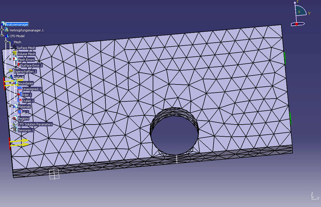

Ich arbeite zur Zeit mit StarCCM und StarCAT5 (also unter Catia) und kenne diese Meldung leider zu gut.
Die Konvergenz fehlt und dann kommt nur noch Schrott raus.
Der Fehler liegt scheinbar im Mesh.
Ich habe bei mir einige Fehler im Teil im Anschluß sehen können...
Vektoren anzeigen lassen, fast alle blau, nur einige wenige länger.
An den Stellen waren meistens Kanten, diese habe ich abgerundet (da nicht weiter wichtig) und schon waren es weniger fehlerhafte Zellen.
Leider habe ich selber damit nicht alle erwischt bzw. ich muss zugeben ich versteh das Problem am Netz nicht genau.
Löcher usw. in diesem kann ich mir schlecht vorstellen...
Zur Zeit hänge ich selber an einem anderen Problem, weil ich annehme das es an den Meshsettings liegt.
Ein "Körper" wo ein Loch drin ist. Dieses Loch grenzt dabei genau an den Rand des Körpers und schon gibt es Späne beim Meshen und nicht erst beim Solver.
Settings habe ich jetzt alles ausprobiert die möglich sind um zu sehen ob sich an der Anzahl der Fehlerhaften Zelle was tut, aber bisher keine Besserung. Es werden eher mehr Zellen.
Ich hab mal ein Bild angehängt.
Auf das Problem bin ich bei einem "Fahrzeugquerschnitt" (aus Rechtecken und Kreisen - recht einfach gehalten) gestoßen.
Da die Räder ja auf dem Boden stehen sollen.
Dort wird der Mesh sogar noch Fehlerfrei erledigt (nach einigen Änderungen in den Settings für den Mesh), jedoch bringt der Solver dann genau so eine Fehlermeldung.
Mir scheint es liegt an den Kreisen...
Eventuell hat ja jemand einen Tipp. Werd sonst mal einen anderen Mesher ausprobieren müssen. Bin zwar kein Experte auf dem Gebiet aber bin trotzdem mit dem Latein am Ende. Vermutlich ist es zu trivial...
Gibt es für die Star-Produkte auch irgendwo ein Forum?
Habe bisher nichts finden können...
Acki

Es ist doch sicher nicht so entscheidend, daß das Rad nur punktuell auf dem Boden steht, oder ?
Entweder du entschärfst die Messerkanten durch eine Fase oder Rundung. Also so, daß die Spitze nicht auf Spitze trifft, sondern vorher abgeflacht wird.
Oder du läßt den Reifen unten einfach flach. Also einfach ein Stück sekantenförmig abschneiden, so daß die Spitze nicht ganz so scharf wird.
PS: Ein Forum für Star gibt es hier nicht, mit einiger Mühe hab ich die Homepage gefunden: http://www.cd-adapco.com/
Vielleicht gibt es eine Hotline ?

So hab ne Nachtschicht eingelegt. Manual lesen war angesagt.
Also zu deinem Problem schreibt Star folgendes:
"In STAR-CCM+, pressure outlet boundaries are designed to permit recirculation, although a unique solution may not exist resulting in convergence problems.
    * Recirculation will cause a non-uniform static pressure at the boundary.
    * If a uniform static pressure is desired, the mesh should be rebuilt with the outlet region extended in such a way as to prevent recirculation.
    * Convergence problems due to unsteady recirculation will be indicated by the number of faces at which reversed flow occurs changing from one iteration to the next. (The number of faces is printed in the warning messages in the output window.) If this occurs, the outlet region extended in such a way as to prevent recirculation."
(ich hoffe den Auszug darf man zeigen)
Wenn ich das richtig verstehe musst du deine Outlets einfach nur verlängern. Scheinbar zieht die "Strömung" aus dem Auslass und dann spinnt es rum.
Ich hatte es bei mir jetzt mit normalen Outlets probiert und da trat beim Lösen die selbe Fehlermeldung auf. Bei der Fehlermeldung wird dann auf pressure outlets verwiesen. Etwas weiter stand dann dieser Hinweis.
Verrunden und Fase geht leider nicht das es ja eine "Linie" ist, dadurch habe ich keine Trennung. Ich werde aber probieren die Aufstandsfläche wie ein Rechteck zu machen (ist ja beim realen Reifen auch in etwa so) und dann zu sehen das ich diese Fläche weg kriege.
Dann sollte der Mesh wieder gehen. Zur Not wird dann verrundet. Irgendwie muss es aber gehen.

erstellt am: 11. Mrz. 2009 16:13    Editieren oder löschen Sie diesen Beitrag!  <-- editieren / zitieren -->   Antwort mit Zitat in Fett Antwort mit kursivem Zitat    Unities abgeben: 1 Unity (wenig hilfreich, aber dennoch)2 Unities3 Unities4 Unities5 Unities6 Unities7 Unities8 Unities9 Unities10 Unities Nur für EasyOne 10 Unities + Antwort hilfreich
So, mit dem Reifen das klappt jetzt.
Aber das mit dem reversing Flow haut einfach nicht hin.
Versteh langsam echt nicht mehr wieso...
