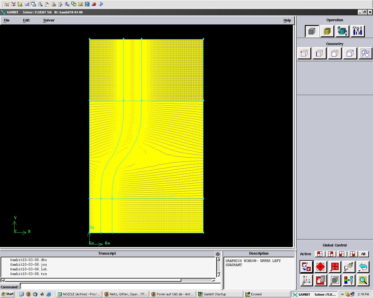

Hallo mal wieder,
ich versuche seit 2 Tagen etwas zu simmulieren, aber es gelingt mir nicht.
Ich habe keine Ahnung woran es liegen kann, habe alles moegliche versucht und bin nun echt am Ende mit meinem Latein.
Also ich habe eine Duese in Gambit gezeichnet und vernetzt, nun in Fluent importiert und versuche hier das ganze zu simmulieren, aber leider ohne Erfolg.
1. Wenn ich unter Define-->Boundary conditions und dort meine ''Velocity'' definiere, muesste ich ja normal unter Solve-->Initialize-->Initialize unter Compute form, normal meine Velocity aufrufen koennen, was aber nicht geht.
Bekomme einen Fehler oder Meldung mit-->    "-1.#IND"
2. Wenn ich das ganze dann doch Versuche zu simmuliern, dauert es etwa eine halbe Stunde, bis ich die Fehlermeldung "Error: Floating point error: invalid number" erhalte.
Ich hoffe echt in meiner Verzweifelung das mir bitte einer weiterhelfen kann, weil ich keine Ahnung mehr habe was ich falsch mache.
Habe auch schon mehrfach mein Gitter in Gambit gezeichnet, aber immer das gleiche.
Kann es eventuell daran liegen, das mit dem Gitter etwas nicht stimmt ????
Vielen Dank im voraus !!!!!!!!!

hallo Think,
Hast du in Gambit geometrische Input, Output und Control Plane definiert?
Kannst du eine Skize uns zeigen oder ist geheim?
Möglicherweise kann jemand experimentieren und dir helfen.

vielen Dank erstmal fuer die schnellen Antworten..!!!
Habe den Fehler gefunden..... !!!!

ich dachte mir schon das die Frage kommt..!!!!
Also ich weiss nicht ob es sich hierbei um einen Fehler bei Gambit handelt oder nicht aber ich habe meine komplette Zeichnung um 5 nach oben versetzt, wodurch mein Problem nicht mehr vorhanden war.
Also davor haben meine Punkte bei y=0 begonnen und anschliessen bei y=5.
Darauf bin ich gekommen, weil eine Zeichnung die ganze Zeit funktioniert hat und bei dieser waren auch alle Punkte bei Y>0, habe in dieser Zeichnung versehentlich alle Punkte etwas zu weit nach oben geschoben.
Musste immer alle Punkte um 15 nach oben verschieben, weil meine 2 Kurven aus Matlab bei Y=0 begonnen haben aber weiter unten noch eine Kontur hin musste, aber Fluent keine negativen Punkte angenommen hat.
Vielleicht kann auch jem. dieses Raetzel aufloesen warum es nun geht und bei Y=0 nicht.
Aber trotzdem vielen Dank....!!!
