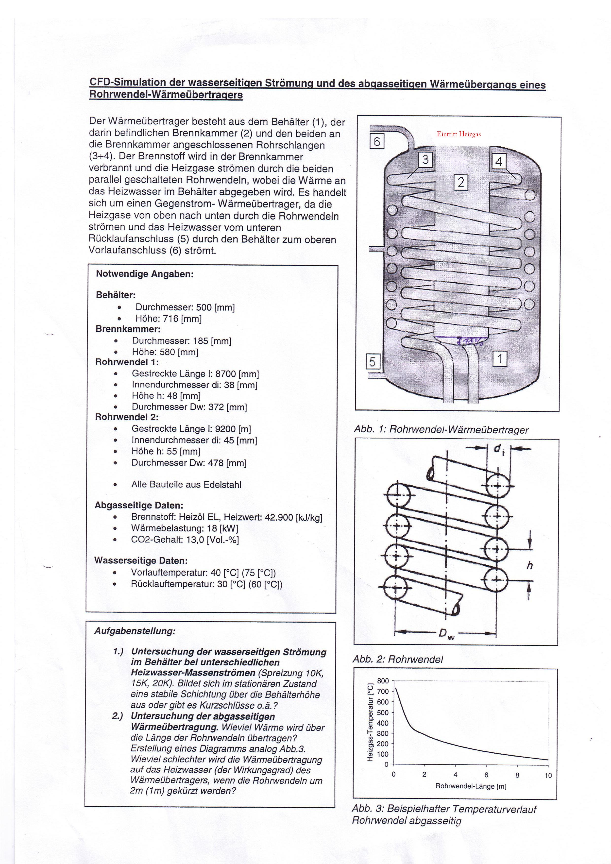

Ich muss mit einem Kollegen zusammen die Wärmeverteilung in einem Wärmetauscher laut Aufgabenblatt simulieren. Da wir ewigkeinen gebraucht haben um das alles mit Gambit zu zeichnen kennen wir uns Leider mit Fluent noch nicht so gut aus. Allerdings muss das alles bis Mitte des Monats fertig sein und unser Prof. ist im Urlaub. Unser problem ist das die Rohrspiralen keine Wärme an das Wasser im Wasserspeicher abgeben und wir haben keine Ahnung welche Einstellungen falsch sind oder ob unsere Einstellungen überhapt sinn ergeben.
Ich liste einmal auf was wir wie eingestellt haben und hoffe das uns hier jemand helfen kann.
Unsere Brennkammer und die beiden Spiralen sind ein Volumen und der Wasserspeicher dann das 2.
Die Öffnung der Brennkammer haben wir als Eintritt Heizgas definiert. Die beiden Spiralen einal als Spirale klein und Spirale groß. Der Speicher als Wasserspeicher und dann noch die Einlässe für das Wasser und die beiden Auslässe für das Heizgas.
Eintritt Heizgas als velocity inlet:
Velocity magnitude 4.13e-5m/s
Temperature 1873.15K
Einlass Wasser als velocity inlet:
Temperature 303.15K
Kleine Spirale als Wall:
Heat Flux 50w/m², Material Steel, wall thickness 0.002
Große Spirale als Wall:
Selben Angaben wie andere Spirale
Brenngas, fluid als air.
Wasser, fluid water liquid
Brennkammer als Wall:
Selben angaben wie Spiralen:
Ich hoffe ich habe nichts vergessen. Nach der Iteration werden unsere Spiralen auch als warm angezeigt aber das Wasser im Wasserspeicher hat sich nicht verändert.
Wär super wenn uns jemand helfen könnte.
Vielen dank schonmal.

Hallo Christof,
Ich hoffe dass Sie wissen dass Fluent keine Wärmekonduktion durch Wände kann.
Also Sie haben zwei verschiedene Berechnungen: a) für Gas und b) für Wasser und für jeden von diesen verschiedene Werte an Spiral- und Brennkammerwände. Ich weiss nicht wenn die Wall-Kondition reicht oder nicht.
mfg iorga

sind die Volumen connected, oder habt ihr mit Interfaces gearbeitet ?
Falls Ihr die connected habt, müßte die Wallbedingung zwischen Gas und Wasser
auf Coupled stehen. Es sieht mir fast so aus als ob das bei euch nicht der Fall
ist, dann kann natürlich auch keine Wärme übertragen werden. Andere Möglichkeit wäre
mit Interfaces zu arbeiten, dazu müssen die Volumen nicht connected sein.
Diese werden als Randbedingung auf die jeweiligen Flächen
definiert (in Gambit) und in Fluent dann spezifiert.
Grüße,
Stefan

Ich glaube wir haben die Volumen connected.
Werd das mal ausprobieren und bescheid geben obs geklappt hat.
Christof

Auch wenn das Thema hier schon älter ist, noch eine Bemerkung: FLUENT kann sehr wohl auch Wärmeleitung bzw. Konduktion berechnen. Dazu muss natürlich im vorliegenden Fall das "Solid" der Rohrwendel vernetzt sein.
Martin

Da hat der Martin natürlich recht mit ;-) Bin da gar nicht drauf eingegangen. Man muss aber nicht zwangsläufig die Wandstärke des Rohres mit modellieren und
dann vernetzen (ist ja gerade bei dünnwandigen Rohren etwas "unangenehm") sonder man versieht seine Wandrandbedingung an der Stelle mit eine Dicke. Zusätzlich kann
man Sie noch mit Thin Shells versehen welches die Wall mit einer dünnen Zellschicht versieht (geht aber nur bei 3D glaub ich). Das ist ganz gut im Manual erklärt.

Hallo Fluentfachleute,
Ich entschuldige mich über Äusserung von oben. Also Fluent kann Konduktion und ist nich nötig zwei verschieden Berechnungen, sondern nur eine in ganzen Durchgang, mit der Wand vernetzt, wie Martin  und Stefan erklärt haben.
mfG  iorga
