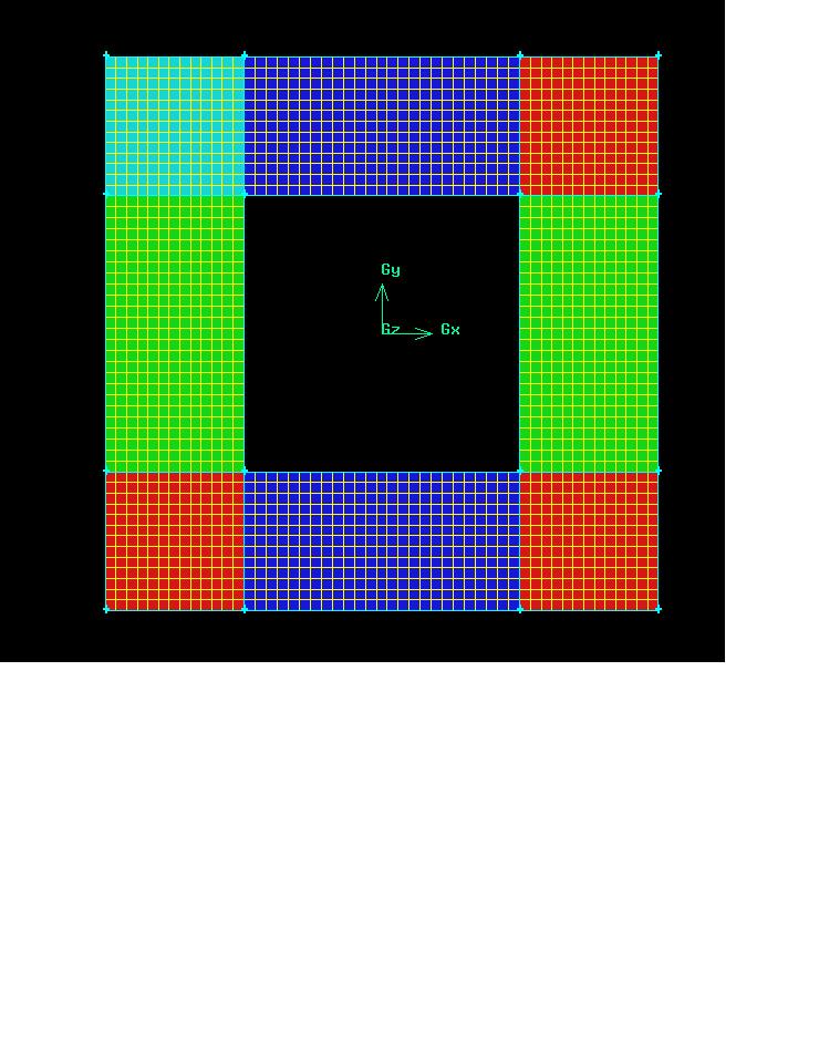

Hallo Leute, kann mir bitte jemand helfen bei der Vernetzung?! Das Problem ist: ein Rechteck 100x100mm und in diesem Rechteck ist befindet sich mittig noch ein Rechteck 50x50mm. Es soll die fläche zwischen dem großen und den kleinen Rechteck vernetzt werden und die übrig gebliebene Fläche im kleinen Recheck soll NICHT vernetzt werden!!! Ich kriege diese einfache Sache nicht hin!  Bitte Bitte helft mir wer kann!
Gruß Wlad

Soviel ich verstanden habe, musst du einfach diese Fläche dividieren.
Dividierst jede Kurve von der gross Rechteck in 3 Kurven, wie im Skizze.

Vielen Dank für die schnelle Antwort
Gruß Wlad
