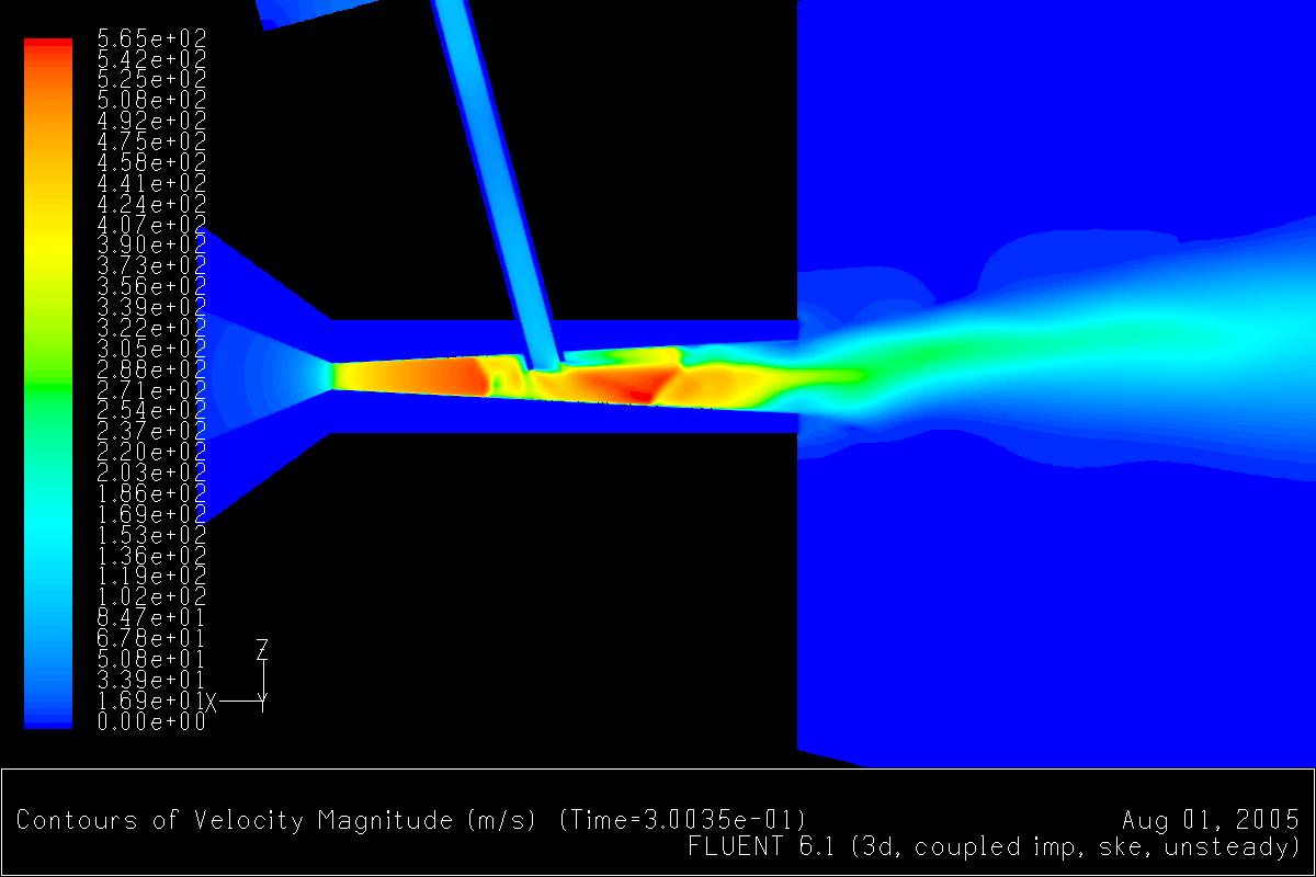

wir berechnen eine Lavaldüse (L = 35 mm; Länge divergierender Teil 25 mm; Durchmesser am Austritt 4 mm; engste Stelle 1,4 mm) in die im divergierenden Teil - etwa in der Mitte - ein Röhrchen hineinragt. Die Berechnung zeigt im divergierenden Teil ab dem engsten Querschnitt bis zum Röhrchen Überschallgeschwindigkeit; am Röhrchen sinkt die Geschwindigkeit auf etwa Schallgeschwindigkeit ab, danach tritt wieder Überschallgschwindigkeit (1,7 Ma) auf. Vor dem Düsenende befindet sich der Druckstoß und die Strömung löst sich von der Düsenwand ab. Die instationäre Rechnung ergibt, dass sich der Druckstoß periodisch mit einer Frequenz von ca. f = 5000 Hz vor- und zurück bewegt. Ist diese Frequenz von f = 5000 Hz für Bewegungen in Luft plausibel?

In Taschenbuch der Physik, Kapitel Akustik, Unterkapitel Schallwellen, Unterunterkapitel Schallfrequenten sind deuten geschrieben die Bereiche des Schallbewegungen in Luft von Infraschall(f < 16 Hz),über Hörschall (16 Hz < f < 20 kHz) bis Ultraschall (f > 20 kHz). Also Bewegungen in Luft mit Frequenz von 5000 Hz (5 kHz) sind plausibel. Die Wellelange L diesen Bewegungen betrachten ungefähr 6,8 cm : L = c/Frequenz wo c ist Schallgeschwindigkeit in Luft (340 m/s).
