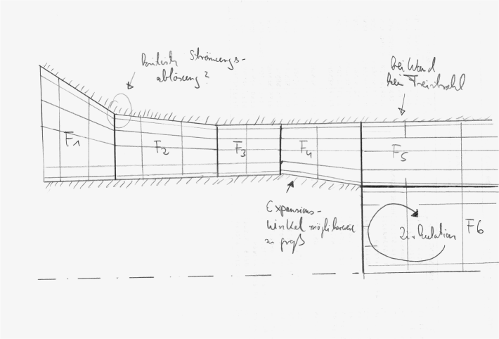

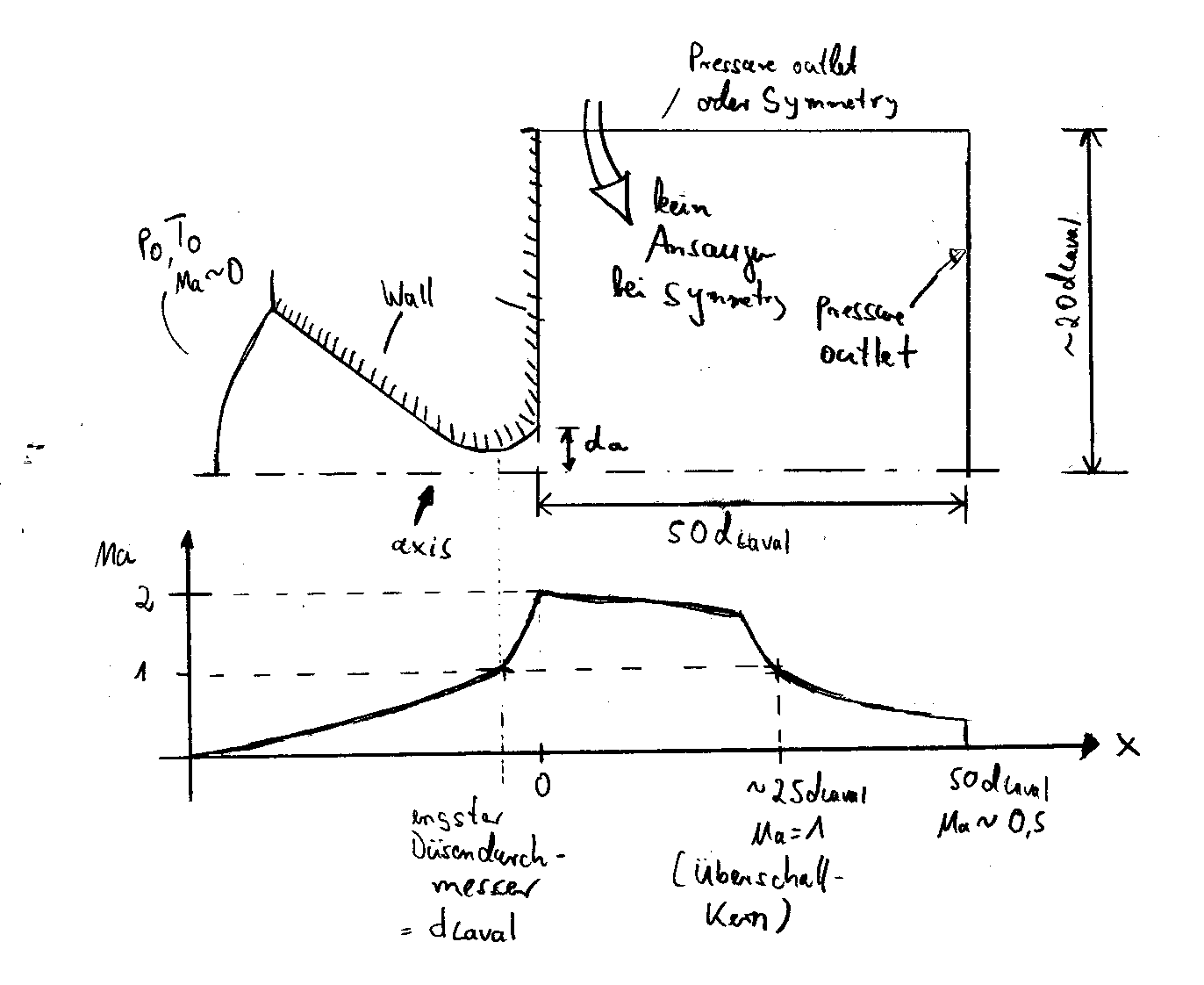

Hallo Micha, anbei eine Skizze, wie ich die Strömung modellieren würde. Ich hoffe sie ist rübergkommen, als attachemnt wurde aus der gif-Datei ein txt. Unten auch der Machzahlverlauf auf der Mittellinie. Du startest mit Ma=0, hast im engsten Querschnitt Ma=1, im Austritt Ma=2, dann eine Überschallkernlänge von ca. 25 d Laval und im Austritt (50*d laval) würde ich so auf Ma= 0.4-0.5 tippen. Dein Röhrchen wird wahrscheinlich schon sehr die Strömung beeinflussen, da eine kontrollierte Expansion nach dem engsten Querschnitt eigentlich recht wichtig ist. Somit würde ich die Lavaldüse und den Freistrahl getrennt berechnen, da man sich sonst zu viele Unbekannte einhandelt.

Noch ein Hinweis der mir erst beim zweiten Lesen aufgefallen ist:
Interfaces (wenn das inkompatible Gitterübergänge bedeutet) würde ich in dem sensiblen Bereich unbedingt vermeiden.
Dann noch Luft geht sicher als ideales Gas in dem p/T-Bereich. Operating pressure sollte egal sein: Entweder Du definierst den Operation pressure als Umgebungsdruck und alle Durckgrößen als Überdruck oder den operation pressure als 0 und dann alle Druckgröße absolut (sicherheitshalber noch mal ins Handbuch schauen).
Im Zweifelsfall würd ich die quad-elemente vorziehen, obwohl ich das damals mit tri-Elementen gerechnet habe.

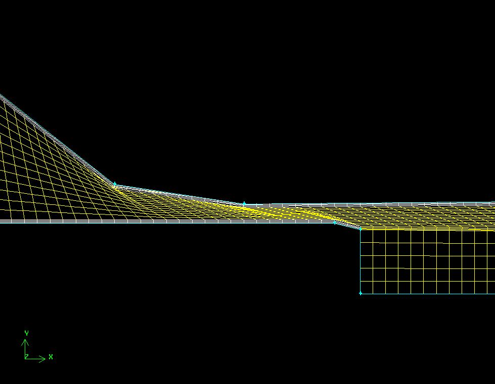

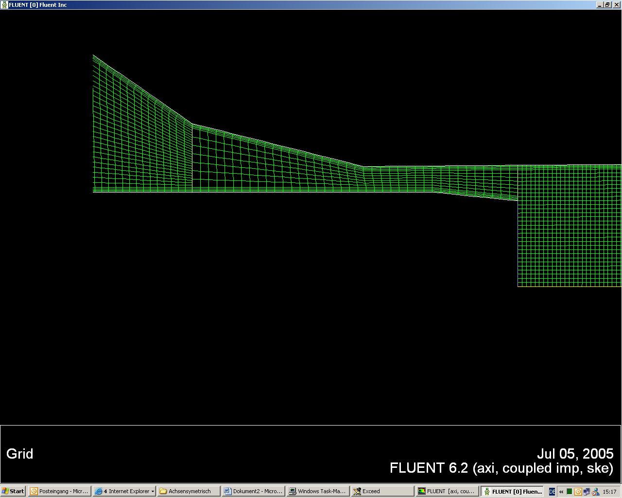

kannst Du mal einen Screenschot Bild Deiner Konfiguration anhängen? Ich arbeite nicht mit Gambit. So richtig kann ich mir das Modell nicht vorstellen, trotzdem würde ich versuchen ein kompatibles Gittermodell zu erzeugen und wenn quad-Zellen zu deformiert sind, würde ich einen Teil unstruktiert mit Tri-Elementen vernetzen. Im Wandbereich, also dort wo sich Grenzschichten ausbilden, würde ich jedoch einige quad-Layer vorsehen.
Wenn du z.B. mit dem DPM-Modell Partikel zufügst, sind das immer Kugeln. Ich habe diesbezüglich mal bei Fluent nachgefragt, da mir auch auch nicht richtig klar ist, wie sie die fehlende Dimensions behandeln. Wenn sie sich im Schwerefeld (g) bewegen sollen, mußt Du dieses allerdings einschalten.
Wenn du mit profiles arbeiten kannst, würde ich das velo-inlet immer vorziehen, einmal konvergiert es sicher besser und ausserdem wird beim pressure inlet meines Wissens ja z.B. nicht der lokale Druck sondern der Ruhedruck definiert, den Du den profiles ja nicht ohne weiters entnehmen kannst.

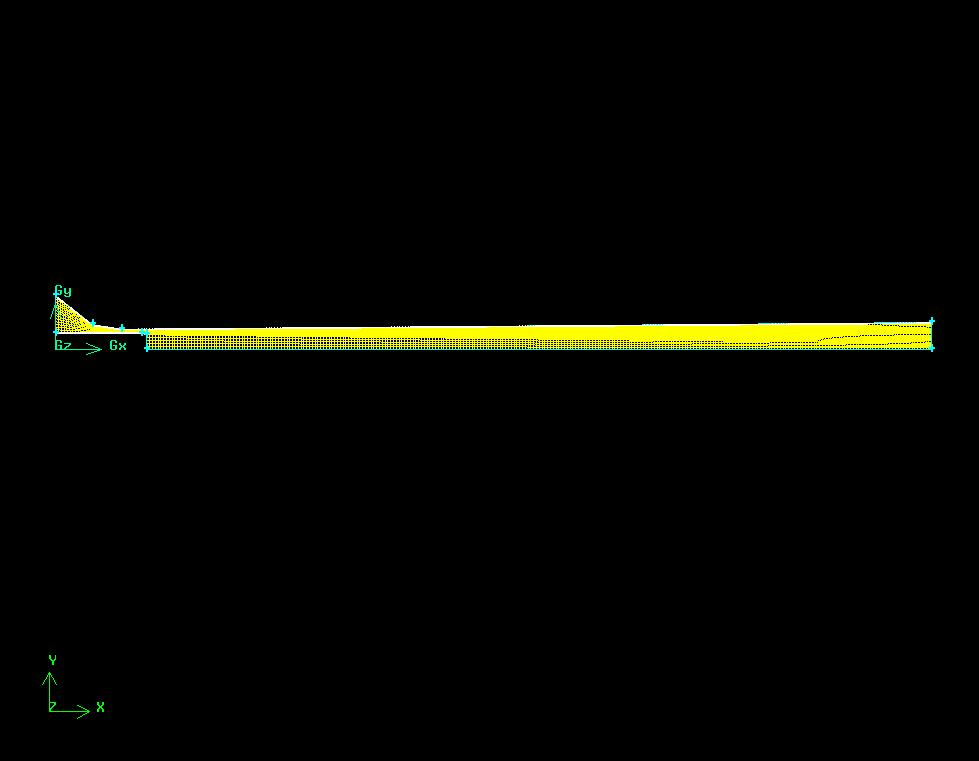

in dem zip Archiv sind drei Bilder, einmal die gesamte Düse, dann habe ich noch den besagten Bereich etwas vergrößert und auch mal die Konfiguration mit den zusammengefügten Netzen dargestellt. Dadurch hätte ich ja dann nicht das Problem mit den deformierten Zellen! Ich werde es aber mal mit einem kompatiblen Netz versuchen.  Die Boundary Layer hab ich schon bei meinen vorherigen Berechnungen verwendet.
Existiert denn überhaupt eine andere Möglichkeit die Düse und den Freistrahl getrennt zu berechnen, außer über die Profiles?

Profiles sind in Deinem Fall sicher der beste Weg. Andernfalls bleibt nur die Annahme, das die Strömung durch die Düsen isentrop ist, dann kann man auch mit den isentropten Expansionsgleichungen den Austritt aus der Düse zu berechnen.
Deine Interfaces würde ich jedem Fall rauswerfen. Ich würde die Düse in einzelne Flächen teilen, dann sollte sich sich ein recht gutes Gitter generieren lassen, ähnlich der beiliegende Skizze nur um den Faktor 5-10 feiner.
Das Deine Düse als Lavaldüse arbeitet wage ich zu beweifeln. Ich würde schon im Einlauf eine Strömungsablösung erwarten und der Expansionswinkel scheint mir zu gross. Der Einlauf sollte in der Simulation und technisch gut gerundet sein und bei der Expansion gibt es bestimmte Winkel einzuhalten (Prandtl-Mayer-Expansionsfächer).
Für den Freistrahl mußt Du in jedem Fall in radiale Richtung ein größeres Berechnungsgebiet anschliessen. So sieht's mehr nach einem Rohr (auch mit der RB-Wand?) aus (meine 1. Skizze).
Dann noch Dein Röhrchen...Wenn nichts dort auströmt wird sich hier eine Zirkulationsströmung einstellen. Ansonsten hängt's natürlich von den Austrittsbedingungen ab was dort passiert.

die Bilder von mir zeigen die komplette Düse, die ich simulieren soll. Das Gebiet dahinter habe ich auf jeden Fall größer gemacht, in axialer Richtung ca. 1m und in radialer 0,5m. Das ist klar.
Aus dem Röhrchen strömt auch Luft mit 3bar und die Partikeln  aus. Das sieht in den bisherigen Simulationen ganz gut aus.
