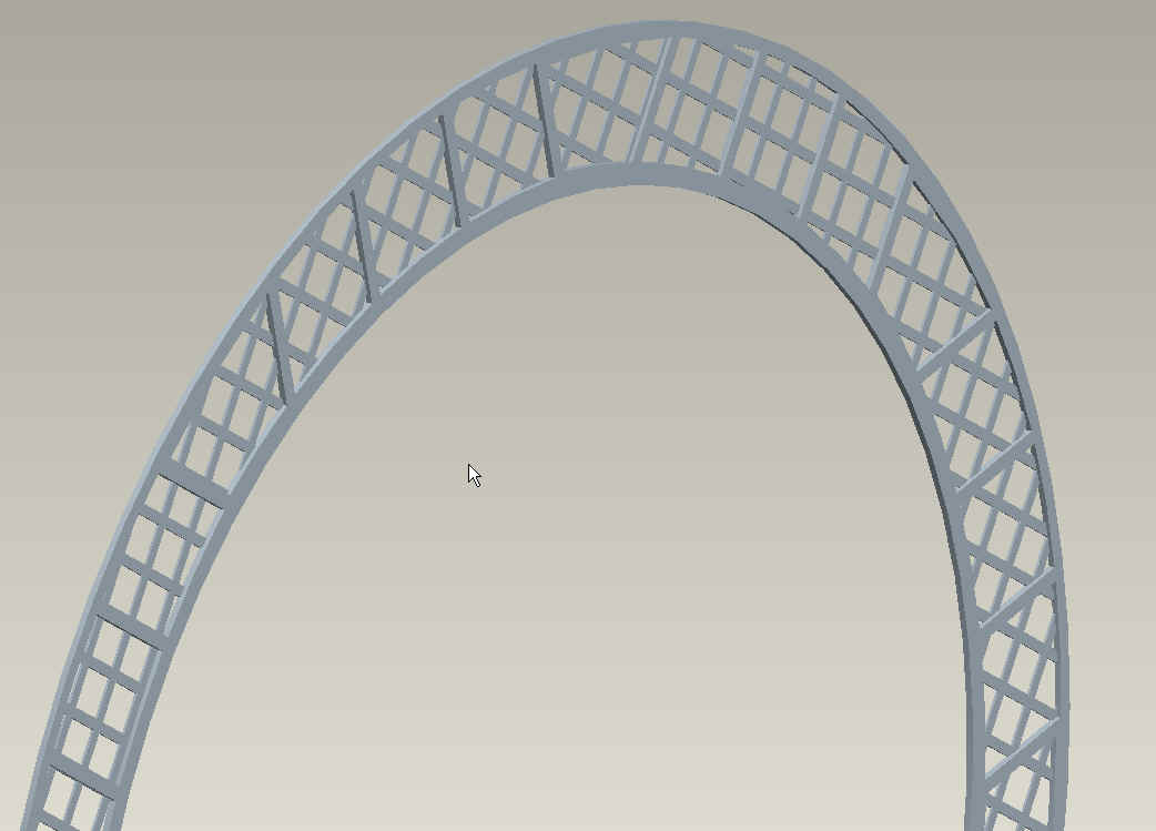

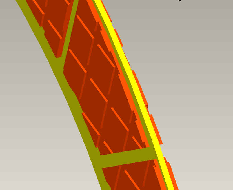

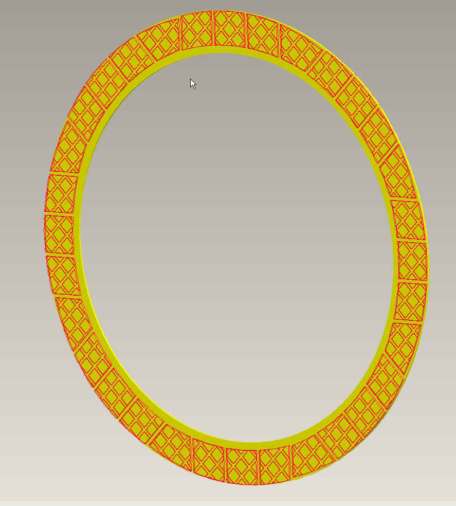

Hallo Herr Heck
Ich bin immer noch dabei die Reiblamelle durchströmen zu lassen. Da die Reiblamelle unterschiedliche Tiefen (Snapshot1) hat, habe ich es 3d simuliert.
Das Negativmodell (Snapshot 3) habe ich für das Verständnis beigefügt.
Die innere Zylinderfläche habe ich als "pressure-inlet" definiert, da mir nur der Druck bekannt ist mit dem das Öl aus der Bohrung kommt. Die äußere als "pressure-outlet".
Mein Problem ist immer noch der "reversed Flow".
Die Rotation gebe ich auf das Fluid mit dem Befehl "Moving Reference Frame", und speed= ensprechende Drehzahl.
Hier meine 1 Frage: Die Rotationsachse ist die X-Achse, daher habe ich die "Rotation-Axis Direction" X=1 gesetzt und den Rest auf Null. Ist das korrekt?
Bei dem "pressure-inlet" habe ich den Gauge Total Pressure auf 1 bar gesetzt.
Hier die 2 Frage: muß ich noch etwas einstellen? und beim outlet?
Bei den Walls habe ich ein "Moving Wall" definert, rotational, x=1 (rot-axis-direc), aber speed=0.
3 Frage: Ich beginne sofort mit dem "k-epsilon" Modell, dort alle Einstellungen auf Standard.
4 Frage: Können sie vielleicht schon anhand meiner Einstellungen erkennen ob ich einen Fehler gemacht habe?
5 Frage: Ist der "reversed Flow" normal?
Es ist mir mal gelungen mit "velocity inlet" (1 m/s) ohne Rotation die Reiblamelle laminar durchströmen zu lassen.
Und zu guter letzt:
Den Durchfluß (Massenstrom) kann ich mir ja über "Mass Flow Rate" ausgeben lassen.
6 Frage: Muß ich für den Volumenstrom (Massenstrom) nur den Outlet makieren, oder den Inlet und den Outlet? Wenn ich beide makiere bekomme ich ja nur die Differenz, und nicht den gesamten?
Vielen vielen Dank schon einmal im Voraus. Würde mich freuen wenn sie mir weiterhelfen können.

erstellt am: 28. Jul. 2005 12:01    Editieren oder löschen Sie diesen Beitrag!  <-- editieren / zitieren -->   Antwort mit Zitat in Fett Antwort mit kursivem Zitat    Unities abgeben: 1 Unity (wenig hilfreich, aber dennoch)2 Unities3 Unities4 Unities5 Unities6 Unities7 Unities8 Unities9 Unities10 Unities Nur für JMY 10 Unities + Antwort hilfreich
im Prinzip ist der "reversed flow" nichts bedenkliches, da es durch z.B. eine lokale Zirkulation immer mal auftreten kann, das Fluid am outlet nicht aus sondern einströmt. Bedenklich ist nur, wenn es dort, wo es ausströmen soll, über die gesamte boundary einströmt.
Pressure boundaries, insbesondere das pressure inlet, würde ich versuchen zu vermeiden, gerade bei Unterschallströmungen. Gauge pressure von 1 bar bedeutet meines Wissens Überdruck von 1 bar und nicht 1 bar absolut. Somit sollte es eigentlich schon stramm an dieser Stelle einströmen, denn das bedeutet auch, das in dem Strömungsraum ein 1 bar Druck abgebaut werden müßte, was bei geringen Widerständen und geringer Viskosität schon zu sehr großen Geschwindigkeiten führen kann. Bei Unterschallstömungen ist das Druckniveau auf dem sich das ganze abspielt aber egal. Wenn das Druckniveau aber relevant ist, wird das über den operation pressure eingestellt. Hier würde ich noch mal ins Handbuch schaun. K-eps sollte gehen, wenn die Strömung turbulent ist. Massflow in inlet und outlet sollten identisch mit entgegen gesetztem Vorzeichen sein.
