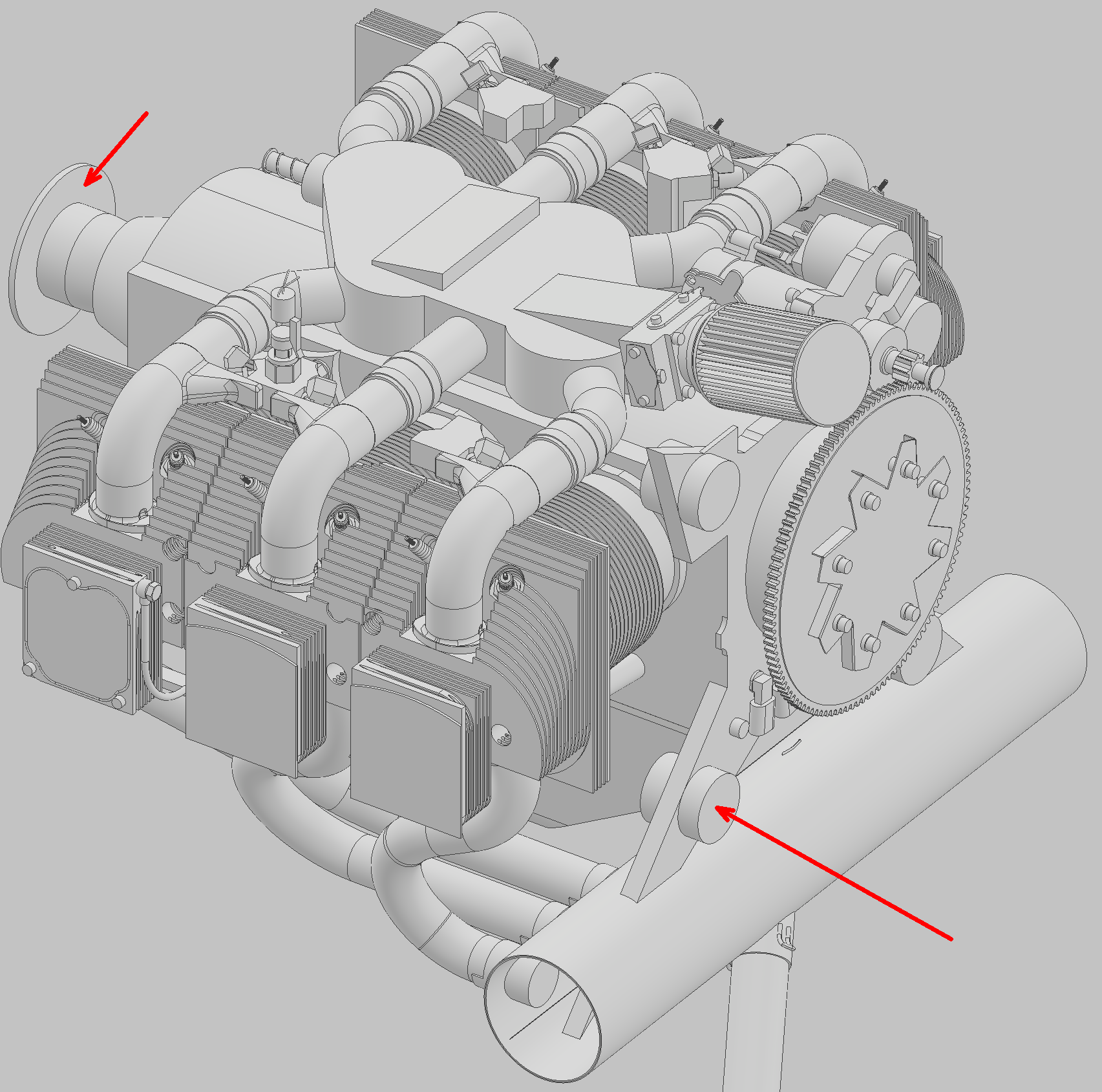

ich bin hier neu im Forum weil ich eure Hilfe brauche :)
Ich möchte einen Flugzeugmotor im Masstab 1:1 ausdrucken. Mir geht es dabei aber nur um die äusseren Abmessungen des Motors und um keinerlei Details ausser die 4 Aufhängepunkte und die Welle für den Propeller vorne.
Der Motorenhersteller hat ein 3D-Modell des kompletten Motors welches echt super ist. Leider kann mein Laptop so eine grosse Datei nicht verarbeiten.
Jetzt meine Frage....kann mir jemand den Motor auf die Aussenkontour reduzieren?
Geht sowas?

Das Modell ist schon deutlich reduziert, es umfasst nur die von außen sichtbaren Bauteile. Trotzdem verursacht es eine relativ hohe Datenlast, ich vermute wegen der vielen Kühlrippen, und auch sonst ist das Äußere sehr detailreich. Einfach nur die äußere Hülle abzuleiten wird Dir daher wahrscheinlich nicht viel weiter helfen.
Die sogenannte Vereinfachungsfunktion von Inventor habe ich grad mal drüber laufen lassen; immerhin sind es jetzt statt 68 nur noch 18 MB, und die kann ich hier immer noch nicht hochladen, nur ein Bild. Zudem sind darin jetzt die wesentlichen Details (Bohrungen an den Aufspannpunkten und im Propellerflansch) weg, aber die meisten unwesentlichen (Kühlrippen, Luftfilterfalten, ...) sind noch da.
Und dafür hat es sehr lange gerechnet. In der Zeit hätte ich einen Kasten mit den vier korrekten Ösen und dem korrekten Propellerflansch dreimal modellieren können.
Beschreibe bitte mal etwas genauer, was Du vorhast. Wenn Du wirklich nur einen Platzhalter benötigst, könnte es am besten sein, von Hand einen einfachen Hüllkörper mit den beiden genannten Details zu erzeugen.
Das mache ich für die in meinen Projekten benötigten Katalogkomponenten meistens auch, denn auch wenn mein Rechner diese fertig angebotenen, aber leider an den falschen Stellen detailreichen Modelle bewältigen kann, kostet das immer Rechenzeit, die meinen Arbeitsfluss unnötig hemmen würde.

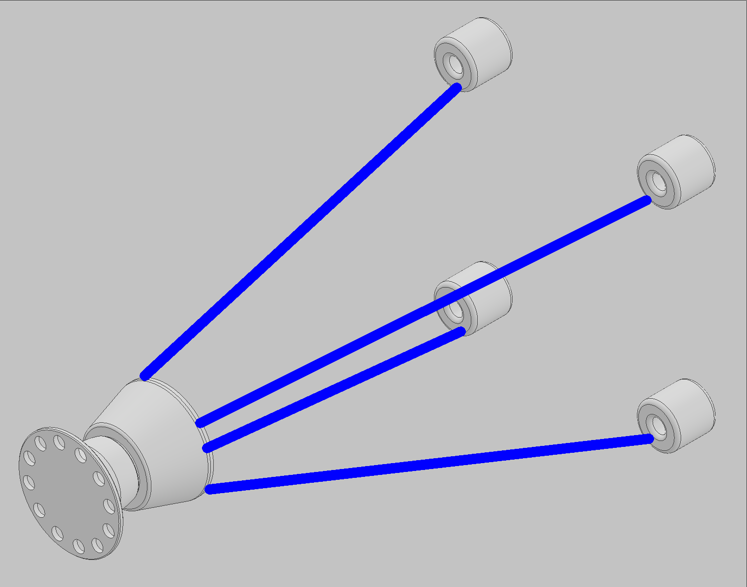

Benötigst Du denn dann überhaupt den ganzen Körper des Motors?
Reicht vielleicht ein ganz einfaches Gestell, das die Anschlusspunkte und den Propellerflansch verbindet?

Gute Idee, das würde tatsächlich genügen. Vielleicht ein grosser Kegel der die 4 Befestigungspunkte mit dem Flansch verbindet. Das wäre dann verzugsfrei und stabil. Aber das könnte ich selbst erledigen wenn du mir das ganze Modell auf den Flansch und die 4 Befestigungspunkte bitte reduzieren könntest.

Ja, das ist sogar schon fertig; das Bild zeigt mein aktuelles Modell mit hineingemalten Streben.
Ich habe auch schon überlegt, wie die Streben aussehen könnten, ich dachte dabei an so was wie Eiffels Turm, aber das passt ja alles mehrfach nicht in Deinen Bauraum, egal wie einfach es geformt ist.
Was hältst Du denn davon, für die Streben gekaufte Rohre zu nehmen und auf dem Bamboo nur die im Bild schon gezeigten Teile zu machen, darin aber räumlich ausgerichtete Aufnahmebohrungen anzulegen?
Kann die von Dir verwendete CAD-Software so was?

ul520-aero-engineconnection-pointsDEB-2026-06-14.stp
Na denn los.
Ich hab den Propellerflansch innen aufgefüllt, denn die Vielkeilverzahnung dort würde nur Deinen Rechner ärgern. Wenn es anders sein soll, sag Bescheid. Ich würde übrigens Vierkantrohr nehmen, dann ist beim Einkleben der Verdrehwinkel festgelegt.
