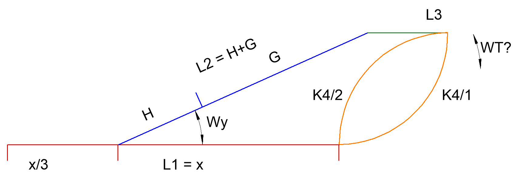

Heruntergebrochene Beispiele:
Die gezeichnete Linie1 ist 1/3 von X lang.
Linie 2 beginnt mit Winkel Y an 40% von Startpunkt der Linie 1 mit einer Länge von H+G.
Linie 3 ist Parralel zu Linie 1 und Beginnt am Endpunkt von Linie 2
Linie 4 ist eine Kurve welche Enpunkt von Linie 3 und Endpunkt von Linie 4 Verbindet. Jeweils beginnend mit einem Winkel von T.
Die Großgeschriebenen Buchstaben wären dabei Zahlen die gesondert hinterlegt sind, oder als (variable) Rechnungen hinterlegt sind. Beim Verändern dieser Zahlen muss sich das dargestellte Ergebnis entsprechend verändern können.
Ich habe Probleme mit der Linie 4:
Startpunkt = Endpunkt Linie 3, ist ok .
Zitat: Endpunkt von Linie 4 verbindet...
Hier hast du vermutlich einen Schreibfehler, da du ja erst im Begriff bist die Linie 4 bzw. Kurve 4 zu zeichnen?
Weiter: Wie soll die Kurve aussehen? Ist sie konkav oder konvex? Welchen Radius hat die Kurve?
Zitat: Jeweils beginnend mit einem Winkel von T.
Wo ist T.? Ist es Winkel oder ein Punkt/Linie? Wo soll es beginnen, wo enden? Bogenlaenge?

erstellt am: 16. Jan. 2025 15:34    Editieren oder löschen Sie diesen Beitrag!  <-- editieren / zitieren -->   Antwort mit Zitat in Fett Antwort mit kursivem Zitat    Unities abgeben: 1 Unity (wenig hilfreich, aber dennoch)2 Unities3 Unities4 Unities5 Unities6 Unities7 Unities8 Unities9 Unities10 Unities Nur für Ruka 10 Unities + Antwort hilfreich
hier mal ein Bild. -->
Freundliche Grüße

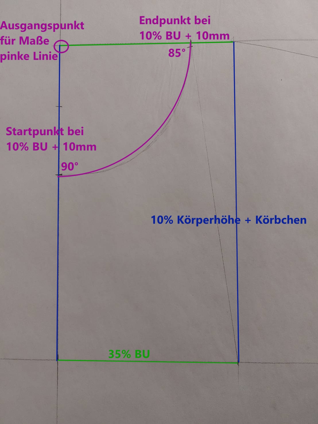

Ich versuche es mal etwas Bildlicher.
Was wir hier haben ist ein Halsloch mit Grundlage eines Brustabnähers.
Waagrecht haben wir den Brustunmfang. Dieser ist in drei Teile zu verschiedenen Verhältnissen geteilt.
Der Brustumfang variiert je nach Körperbau einer Person.
Die Verhältnisse variieren je nach Anspruch. (Verschiedene Dateien für verschiedene Ansprüche anzulegen ist aber durchaus gewollt)
Senkrecht Die Brusthöhe, diese variiert je nach Körpergröße und Vorbau.
Für das Viereck brauchen wir also folgende Formeln:
35% des Brustumfangs (BU)
10% der Körpergröße + Körbchengröße
Es sieht aus wie ein Viertelkreis, ist es aber nur in diesem Anwendungsfall, das Halsloch selbst
Dafür brauchen wir folgende Formel:
10% BU + 10mm wenn senkrecht, + 0-10mm waagrecht
Der Teil der Kurve welche Waagrecht beginnt soll 90° betragen, enden allerdings eher 85° zu der waagrechten Abschlusslinie.
Eigentlich kein Hexenwerk, aber durch die vielen Variablen verändern sich die Beziehungen der Linien zueinander doch recht schnell.
Anderes Beispiel ist die Taille. Die Kurve ist meistens eine S Kurve. Bei größeren Größen wird aus der Kurve gerne mal eine relativ gerade Linie. Der Winkel zu der Start und Endposition ändert sich nicht, aber die Position der Start und End und Zwischenpunkte. (als würde man das S langziehen)

tolles Bild, das erklärt schon ein bischen was.
Jetzt solltest du nur noch deine Bezeichnungen (Linien 1 bis 4) reinschreiben.
Siehe mein Bild.
Trage auch bitte noch die Winkel bzw. Winkelposition ein.

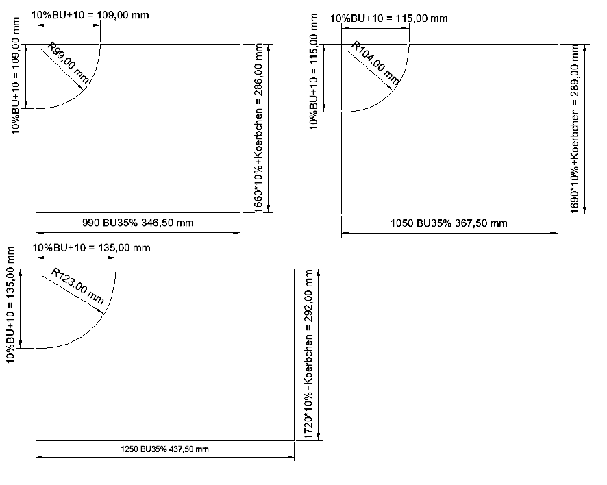

ich habe mich mal drangesetzt und einen groben Entwurf gemacht.
--> Siehe Bild.
Du hast von Kurven, im Sinn von Freihandkurven, geschrieben.
Das geht nicht, es gehen "nur" Kreisbögen mit einem bestimmten Radius.
Du könntest mal ein konkretes 1-2 Zahlenbeispiele für die Eingabewerte
ins Forum einstellen. Dann könnte man das testen bzw. überprüfen.

hm... wenn nur Kreise und deren Teile möglich sind, wird das schwierig.
Die Art von Kurven welche ich meine sind eher so geartet wie man sie aus Vektorprogrammen kennt.
Selbst wenn Ellipsen und deren Teile machbar sind, komme ich so nicht ans Ziel. Da werden die Zeichnungen auch zu Fehleranfällig.
Wenn wir die Kurven rausnehmen und ich diese Händisch auf das Gitter aufzeichne, hab ich auch nicht viel gekonnt und stehe wieder ziemlich am Anfang.
Aber Danke, jetzt habe ich schon eine Bessere Idee was Maschinenorientierte CAD Programme können und was nicht ;-)
Beste Grüße
Ruka
PS: Wenn du Zahlen für die Formeln haben möchtest, kannst du mit
Brustumfang 99, 105, 125
Und Körperhöhe 166, 169, 172 mal rumspielen
In der Formel taucht dann noch Körbchen auf, diese Angaben fehlen in deiner Aufstellung.
Ich habe mal rumgespielt. Wie gesagt, bei mir kann ich nur Radien in einem bestimmten
Bereich angeben bzw. ändern. Aber mit wenig Nacharbeit (händisch) können daraus Bögen
gemacht werden.
