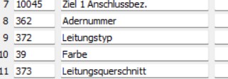

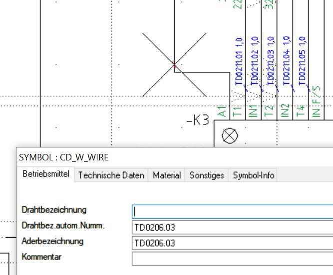

ich habe ein Problem mit der Verdrahtungsliste (Bilder siehe Anhang):
das erste Bild in "Fehler in VDL" zeigt das (falsche) Ergebnis (siehe rote Umrandung).
Im zweiten Bild ist ein Listensymboleintrag editiert. Die gelbe Markierung zeigt die untere rote Umrandung des vorigen Bildes.
Das dritte Bild zeigt die Listenansicht der VDL.
Das vierte Bild zeigt die Struktur der VDL.
Die zweite Datei zeigt den Stromlaufplaneintrag. Die Aderbezeichnung hat den Code: 120.
Der Fehler ist nun der, dass ich im SLP die Aderbezeichnung eintrage, diese aber nicht in der VDL ankommt.

Hallo Mario,
du vermischt da Kabeladern und Drähte.
Bei einem Draht ist die "Bezeichung" die Codenummer 362. Diese wird in das Listensymbol auch eingetragen. Leider ist die Bedeutung "Adernummer" unglücklich! (Bild)
Bei der Ader ist die 362 die Adernummer. Diese wird in die 120 nur übertragen für den Klemmenplan.
Ich denke in deiner Liste ist das die vierte Spalte!
mfg Robert
