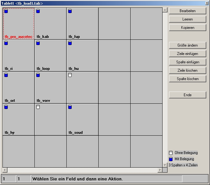

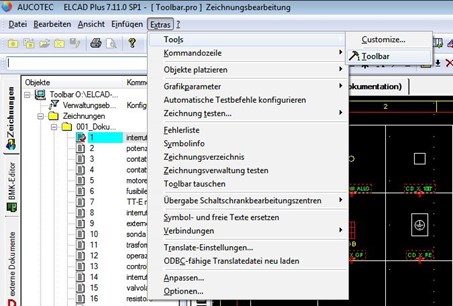

Das habe ich gemacht, aber das öffnen des Toolbarwerkzeuges im Programm-Manager finde ich gar nicht, wie es in der Hilfe beschrieben ist. Ich habe mir damals folgenden Printscreen gemacht. Der kleine Hammer mit Toolbar fehlt bei der ELCAD 2025 Professional Version. (Bild ist von damals)

das Tool zur Bearbeitung der Toolbar und Tabletts befindest sich hier.
C:\Program Files (x86)\AUCOTEC\ELCAD 7210\1031\tbta.exe
Speichern nicht vergessen!

Hallo Fabrizio
Der kleine Hammer mit Toolbar hat nichts "direkt" mit der grafischen Toolbar zu tun.
Ich habe dir eine PN gesendet, da wir uns aus früheren Zeiten persönlich kennen.
