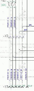

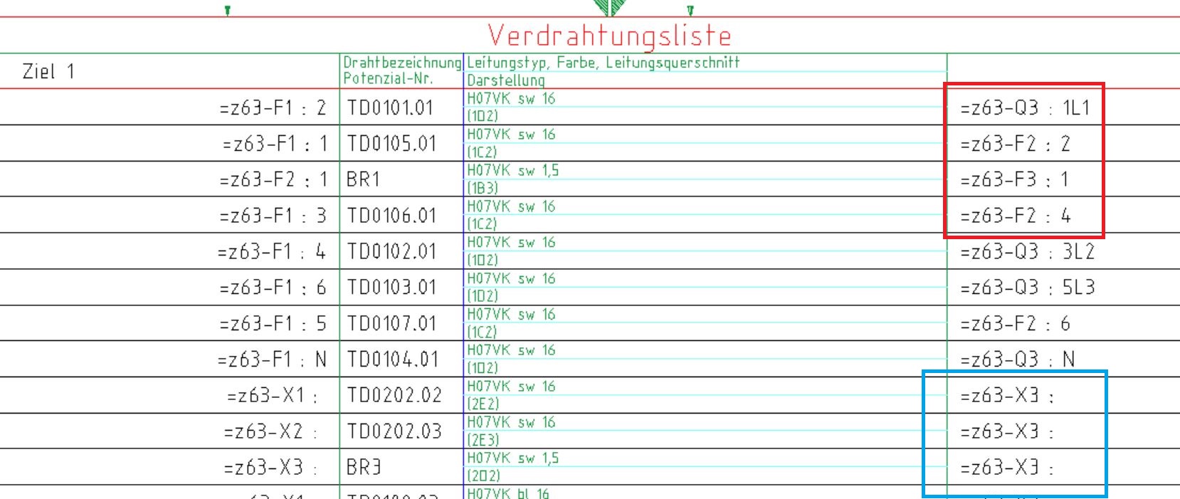

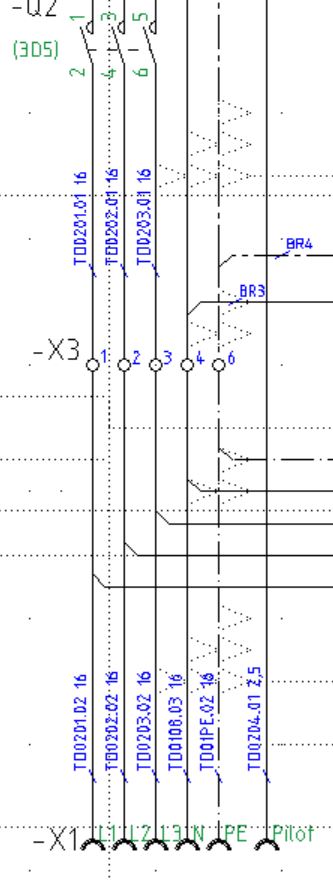

ich arbeite mit der V 7.6, zeichne mit Zielverdrahtung (s. "VDL3") und habe bei der Verdrahtungsliste zwei Fragen:

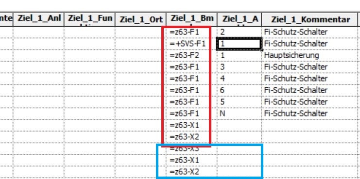

1. In der Listenansicht sind die Spalten für "Anlage" und "Ort" leer (s. "VDL1"). Dafür ist die gesamte Angabe in der BMK-Spalte. Das Ergebnis ist, da ich Anlage und Ort als Translatezeiger benutze, in der roten Markierung zu sehen.   .  Da dies automatisch geschieht, kann ich auch nirgendwo auftrennen. Gibt es Lösungsvorschläge?
2. Bei Klemmen als Ziel werden die Klemmennummern nicht angezeigt (s. VDL1+2 blaue Markierung). Hat hier jemand eine Idee? Diesen Punkt habe ich eben erledigt!
Danke für eure Vorschläge und Euch allen ein schönes WE.

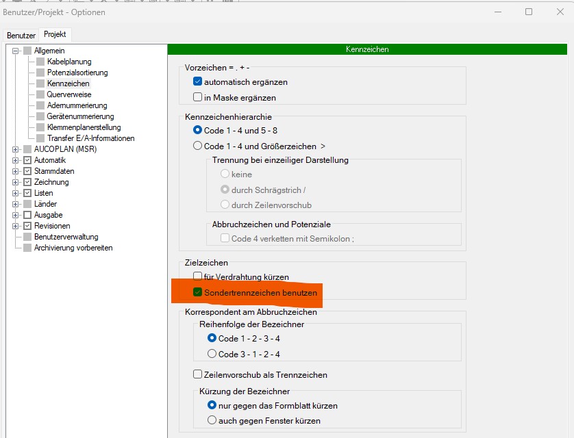

versuche bitte in den Optionen die Sondertrennzeichen.
mfg Robert
