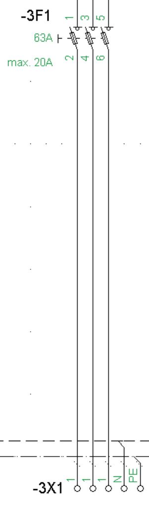

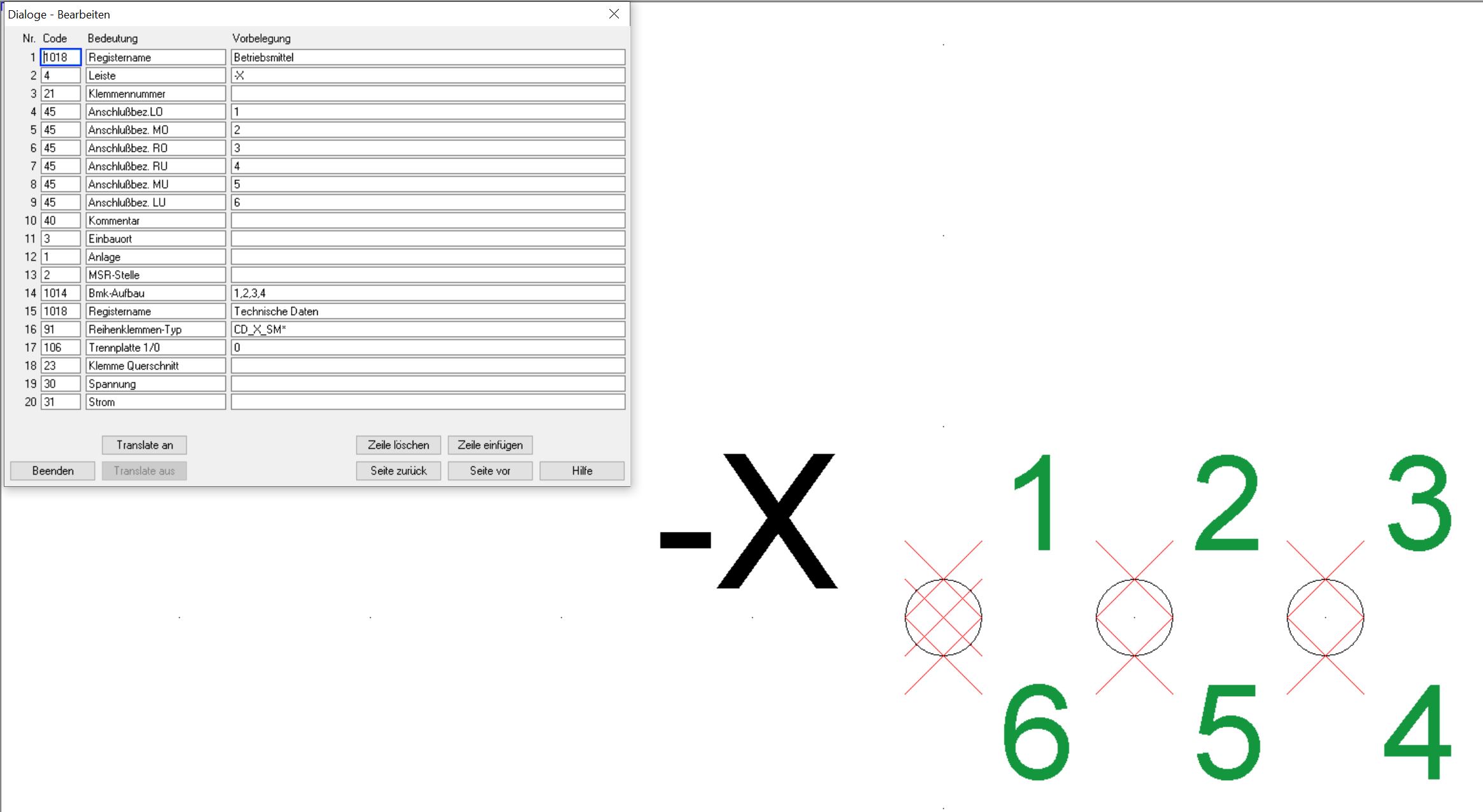

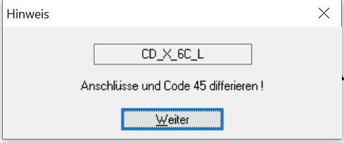

ich muss eine dreifach-Klemme zeichnen, welche einen Block darstellt. Wie in Bild 1 gezeigt, ist es zwar sachlich richtig, gefällt aber dem Kunden nicht, da die Unterbezeichnungen fehlen. Nun baue ich mir eine Klemme (Bild 2) und bekomme beim speichern die Fehlermeldung Bild 3. Diese verstehe ich aber nicht. Wer kann mir helfen?

Du hast 7 Anschlüsse platziert aber nur 6 mal den Code 45.
